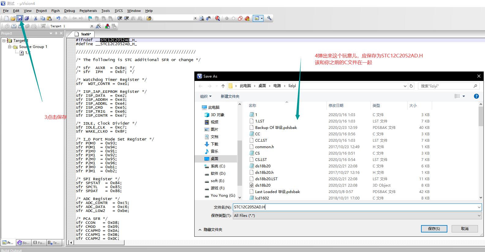

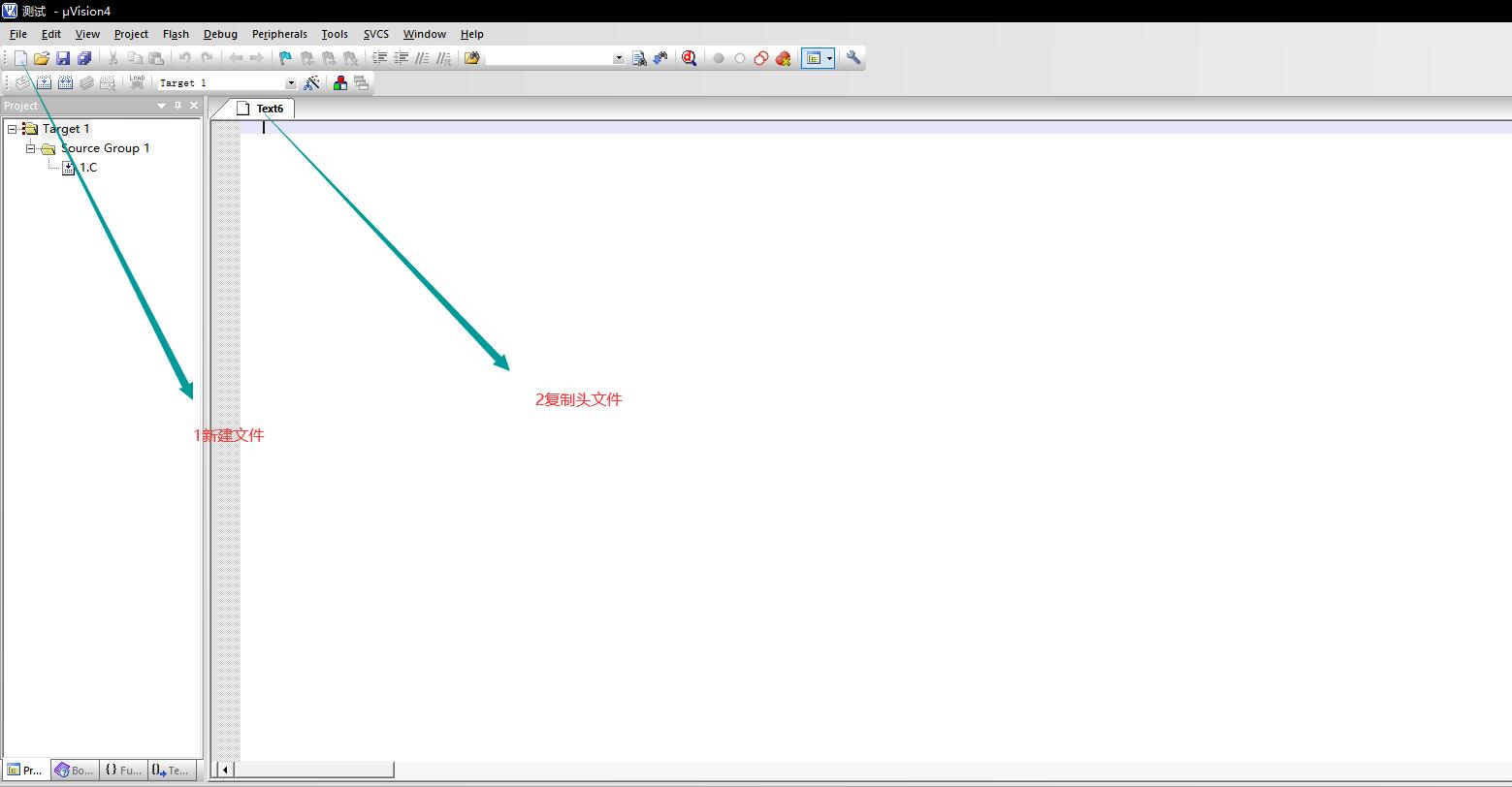

ID:213173 發(fā)表于 2020-3-6 09:16 | 顯示全部樓層
程序不完整,缺少頭文件,P1、P3要用大寫。給你補(bǔ)充完整并修改可以通過編輯。

ID:703121 發(fā)表于 2020-3-15 21:18 | 顯示全部樓層
wulin 發(fā)表于 2020-3-6 09:16
大佬你好,我試過了,可是錯(cuò)誤還是很多,我目標(biāo)是生成hex文件,然后在仿真軟件里把hex文件導(dǎo)入單片機(jī),是我的軟件不對(duì)嗎,求指導(dǎo),謝謝

ID:668457 發(fā)表于 2020-3-16 01:20 | 顯示全部樓層
51hei截圖20200316010919.jpg 51hei截圖20200316011251.jpg 記得格式是STC12C2052AD.H
下面是頭文件,和之前寫的c文件一個(gè)文件夾里。重新編譯。
