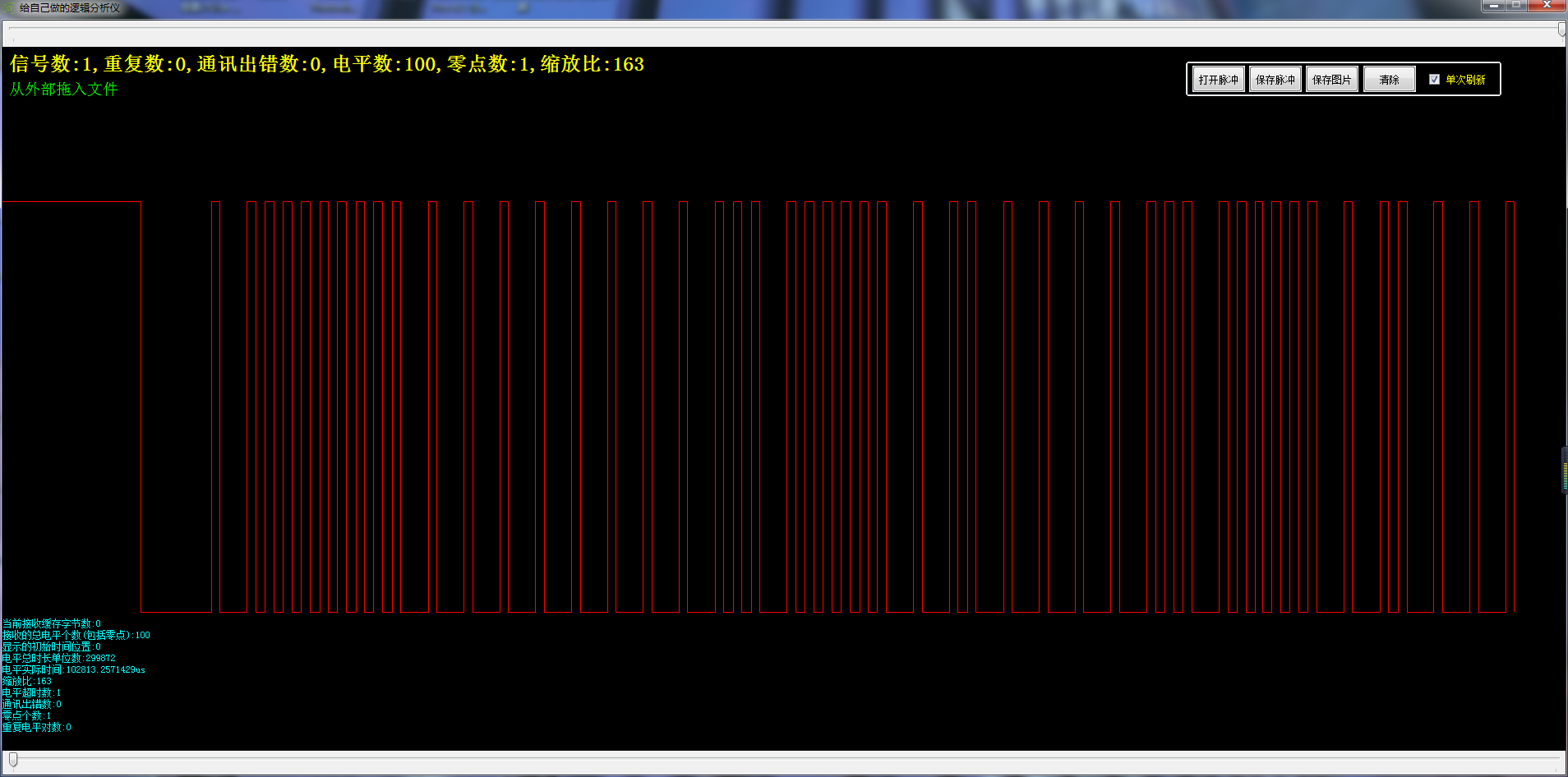

ID:183450 發表于 2020-3-3 14:46 | 顯示全部樓層 |閱讀模式
所有文件都在附件里。
波特率:460800
下位機為STC15W408AS,在35MHz下工作
保存的脈沖文件(*.HZH)可以直接拖到軟件界面打開,也可以直接拖到軟件本身文件打開,也可以在軟件里選擇打開按鈕
破解專用
破解專用
單片機源程序如下:
