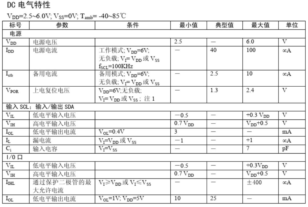

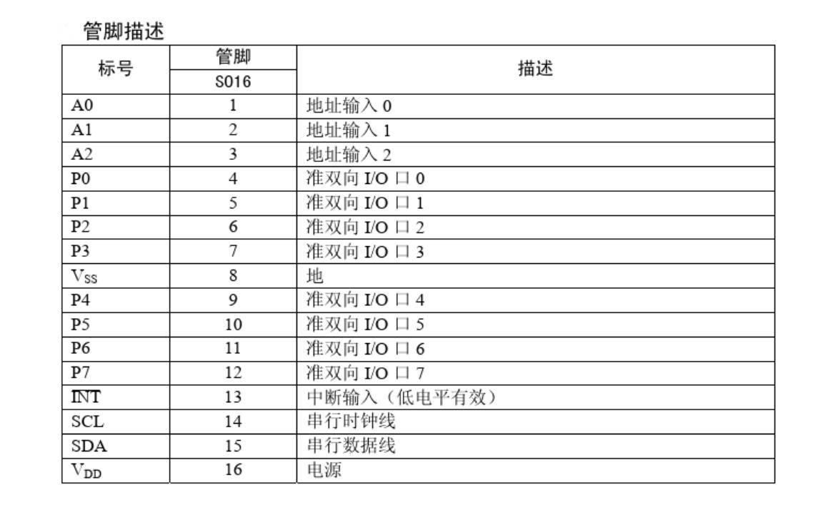

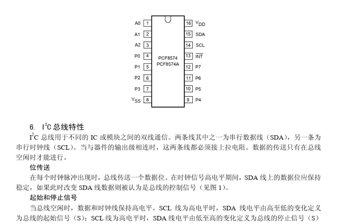

PCF8574T主要參數(shù)
工作溫度范圍:-40°C to +85°C
針腳數(shù):16
封裝類型:SOIC
工作溫度最低:-40°C
工作溫度最高:85°C
器件標(biāo)號:8574
電源電壓 最大:6V
電源電壓 最小:2.5V
電源電流:40μA
芯片標(biāo)號:8574
表面安裝器件:表面安裝
邏輯功能號:8574
控制接口:I2C
時鐘頻率:0.1MHz
輸入/輸出數(shù):16

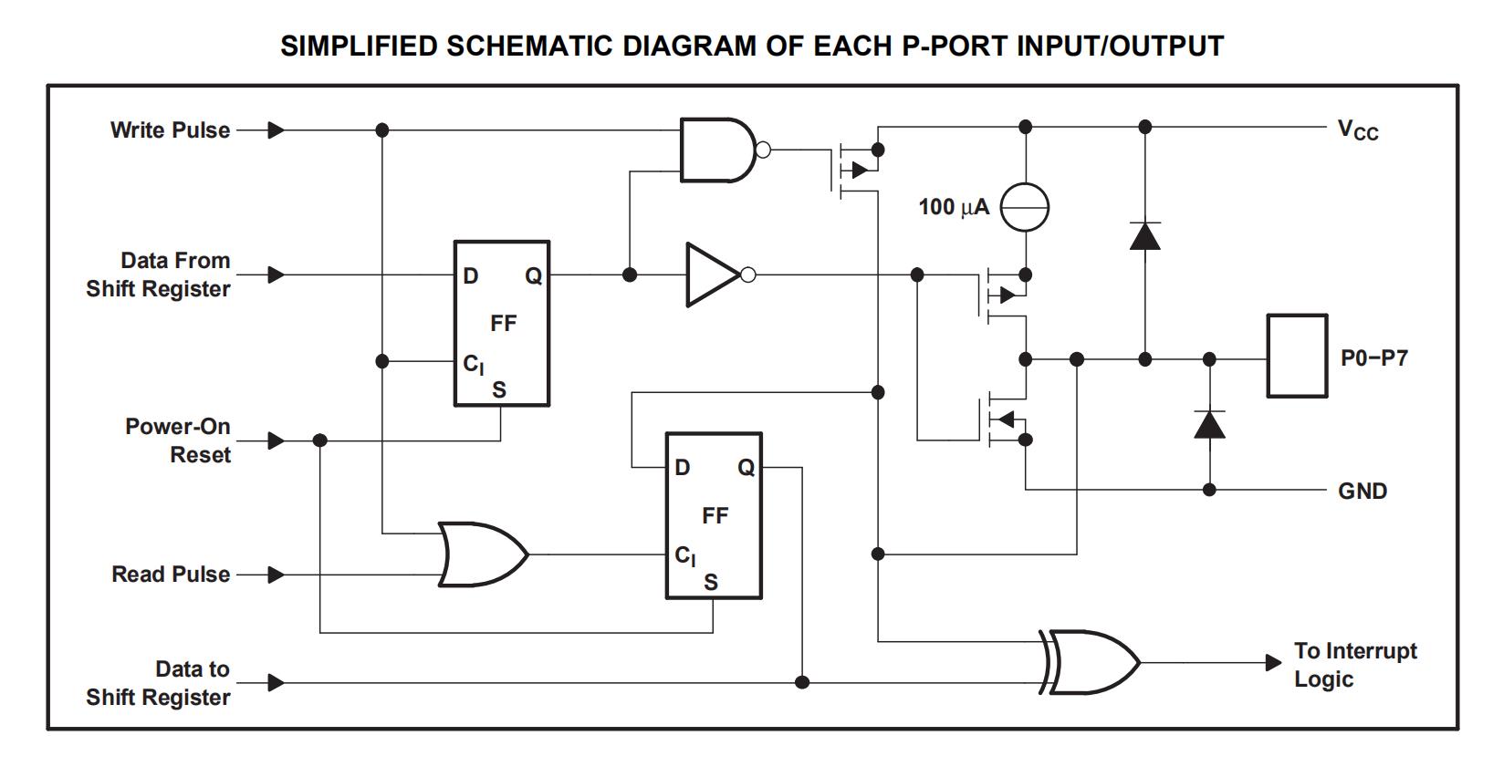

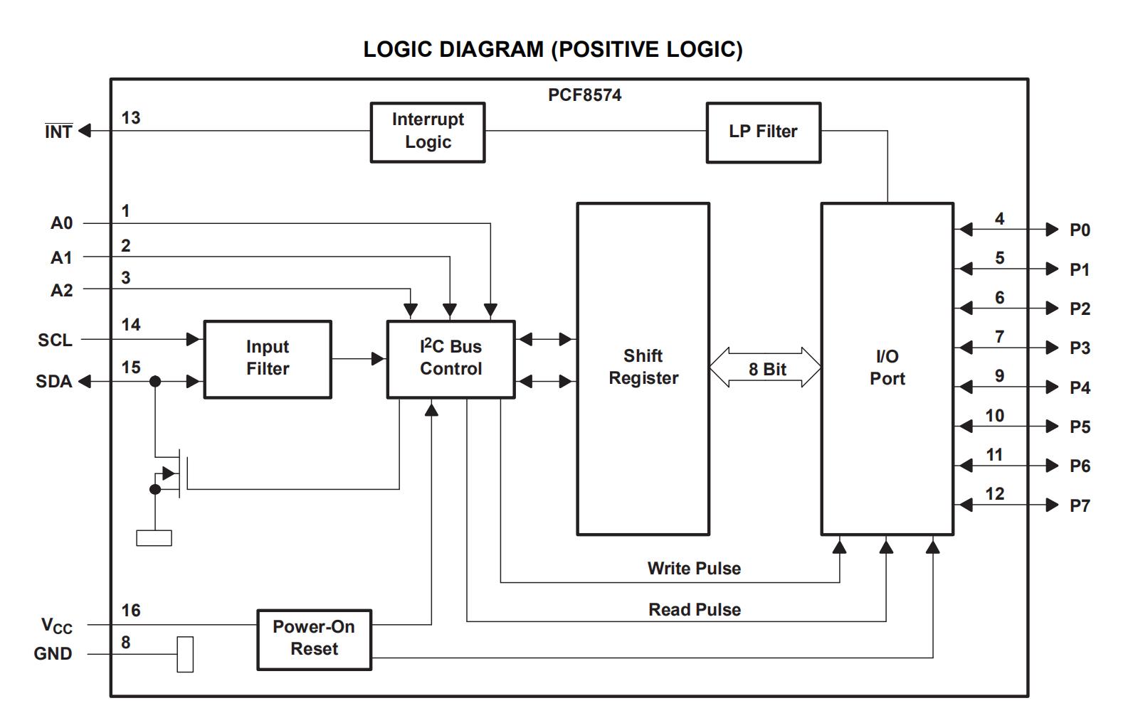

PCF8574邏輯圖
ID:513258 發(fā)表于 2020-3-2 05:45 | 顯示全部樓層
各P口輸入輸出簡化示意圖

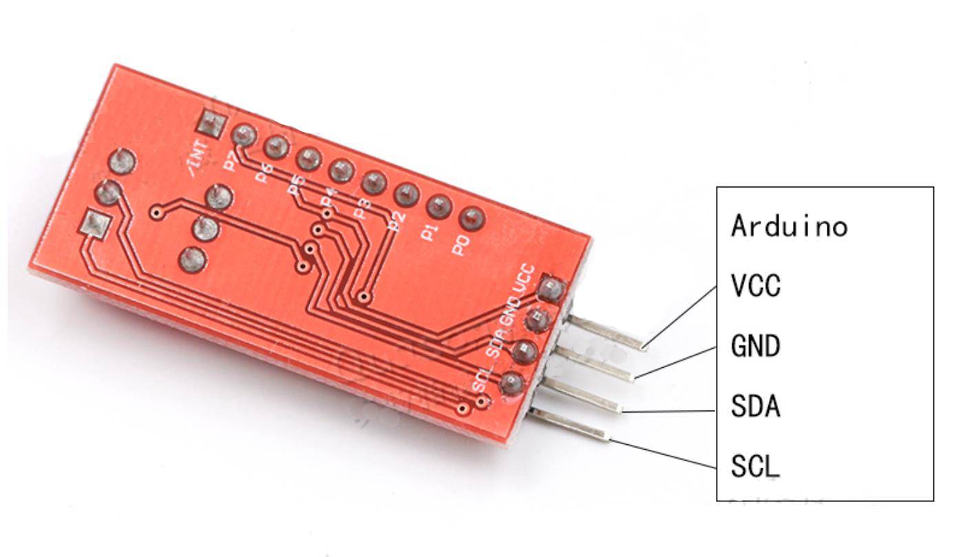

I2C接口I/O擴(kuò)展模塊功能:
基于I2C接口的I/O擴(kuò)展模塊,使用2個I/O可擴(kuò)展8個I/O。支持級聯(lián),最多可同時使用8個模塊,擴(kuò)張到64個I/O。通過撥碼開關(guān)設(shè)置模塊地址,將3位撥碼開關(guān)全部撥到’ON’上。此時模塊地址為0x27。
PCB Size: 37.5mm x 16.7mm

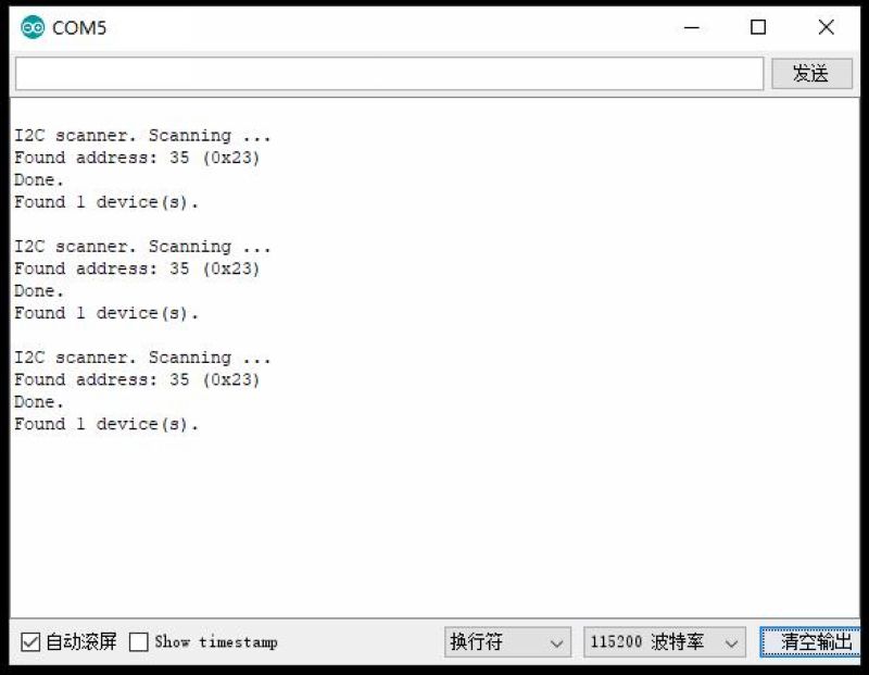

  程序之一:掃描設(shè)備IIC地址,在串口上即可看到PCF8574T的地址

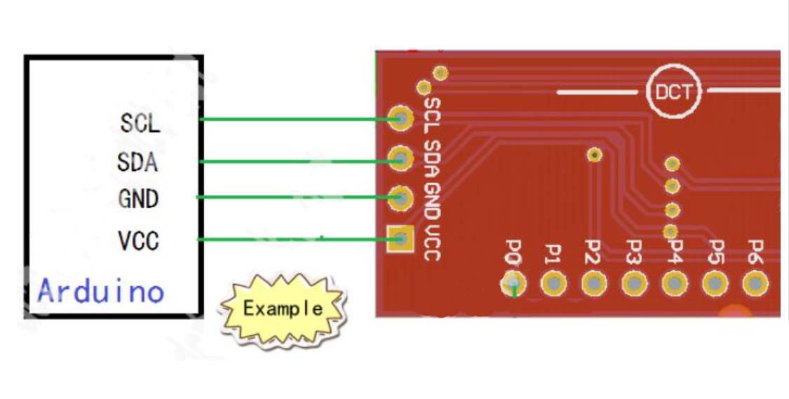

  Arduino------PCF8574
  5V-------------VCC
  GND-----------GND
  A4-----------SDA IIC 數(shù)據(jù)線
  A5-----------SCL IIC 時鐘線

ID:513258 發(fā)表于 2020-3-2 10:38 | 顯示全部樓層

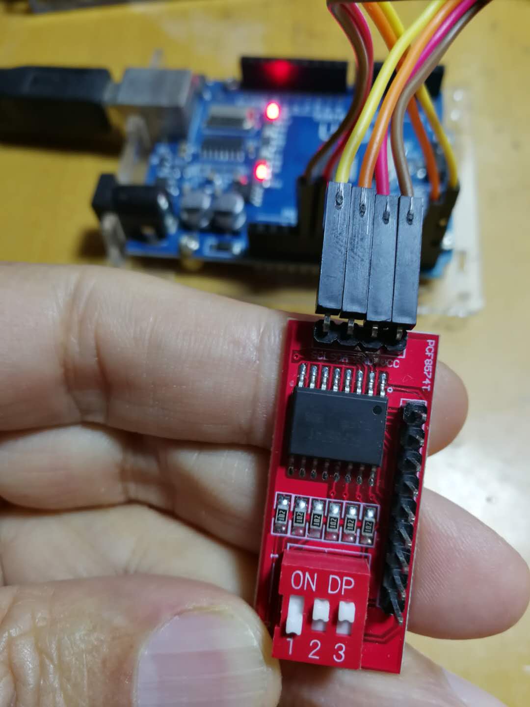

通過模塊上撥碼開關(guān)不同位置,來設(shè)置模塊I2C地址
1上2上3上   為0x27
ID:513258 發(fā)表于 2020-3-2 10:40 | 顯示全部樓層
1下2上3上   為0x23
ID:513258 發(fā)表于 2020-3-2 10:55 | 顯示全部樓層
1下2上3上   為0x23
ID:513258 發(fā)表于 2020-3-2 11:00 | 顯示全部樓層
1上2上3上   為0x27
1下2上3上   為0x23
1下2下3上   為0x21
1下2下3下   為0x20
1上2下3下   為0x24
1上2上3下   為0x26
1下2上3下   為0x22
1上2下3上   為0x25

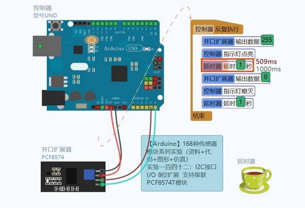

ID:513258 發(fā)表于 2020-3-2 12:18 | 顯示全部樓層

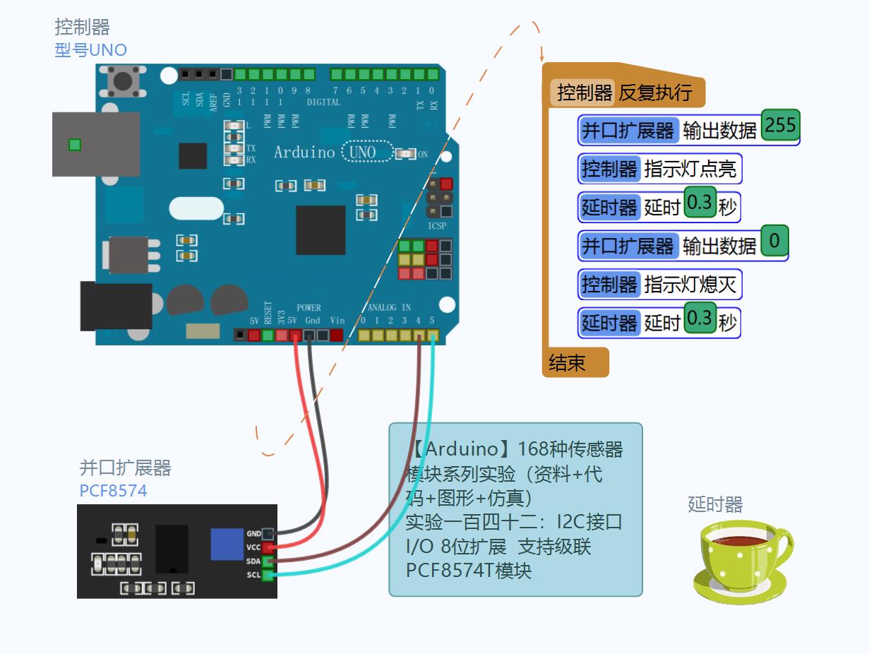

實(shí)驗(yàn)開源仿真編程(linkboy3.6)
ID:513258 發(fā)表于 2020-3-2 12:20 | 顯示全部樓層
實(shí)驗(yàn)仿真編程(linkboy3.6)之二
ID:513258 發(fā)表于 2020-3-2 12:28 | 顯示全部樓層
實(shí)驗(yàn)仿真編程(linkboy3.6)之二,實(shí)時仿真
