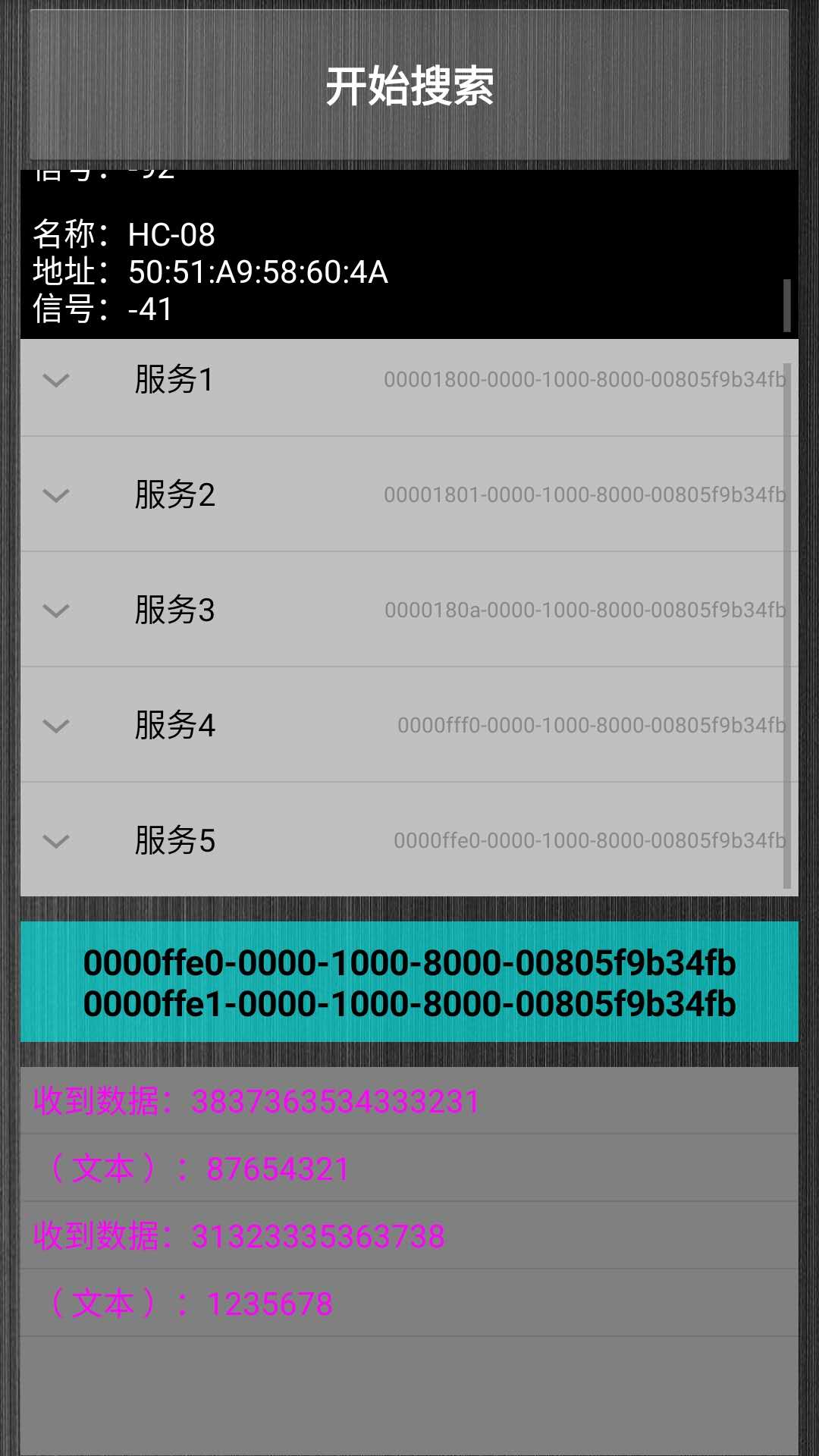

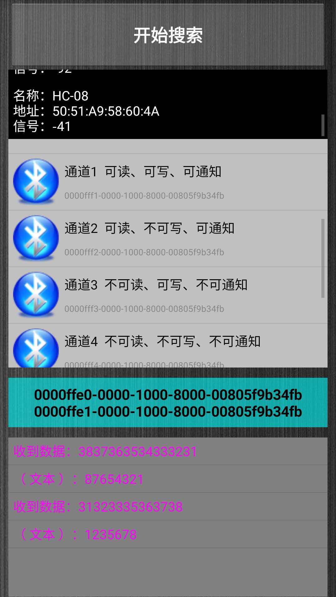

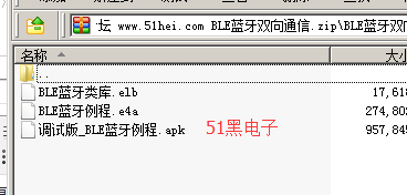

       在網上找資料找了3天,沒找到任何有用的資料,都是只能發(fā)不能收,有的干脆打開就閃退,花了300多大洋買了藍牙的教程,回來一看不是BLE的,氣暈了,目前本論壇有關BLE的資料都是不能用的,現在攻克這個難題,根據官方的藍牙庫和例程做了個手機APP,現在能自由的實現雙向通信  第一時間把  我寫的E4A的源碼和APP 發(fā)給大家 ,供參考,如果你編譯的app  出現閃退,注意你的安卓版本要選擇4.3,還有編程時的數據類型
BLE藍牙雙向通信.zip
1.06 MB, 下載次數: 394, 下載積分: 黑幣 -5

怎么會呢?通道要選擇對

已經知道原因了,比較老的安卓可以收,但是新的安卓系統(tǒng)不可以,估計是類庫BUG
