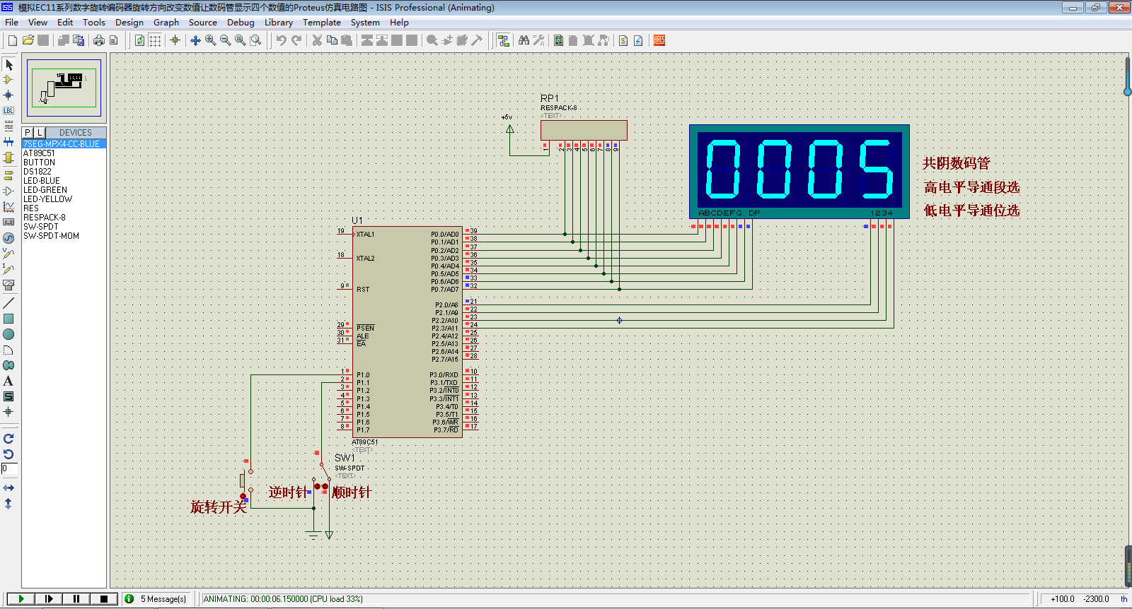

模擬EC11系列數(shù)字旋轉(zhuǎn)編碼器旋轉(zhuǎn)方向改變數(shù)值讓數(shù)碼管顯示四個(gè)數(shù)值的項(xiàng)目工程
ID:171036 發(fā)表于 2020-2-24 12:49 | 顯示全部樓層 |閱讀模式
本帖最后由 51黑電子會(huì)員 于 2020-3-1 10:32 編輯

ID:47634 發(fā)表于 2020-7-5 22:36 | 顯示全部樓層
不錯(cuò)不錯(cuò),剛剛是做了一下,功能正常,只是沒(méi)發(fā)現(xiàn) K3 怎么用?
