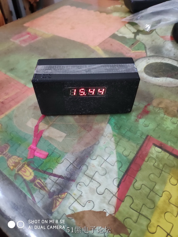

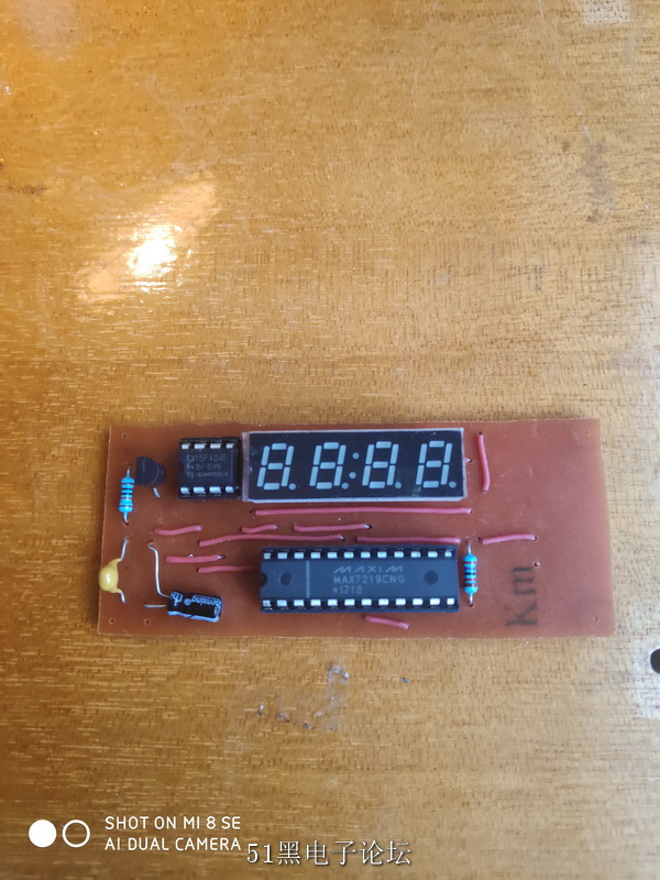

stc15f104e + max7219 + ds18B02數碼管溫度顯示
成品
成品

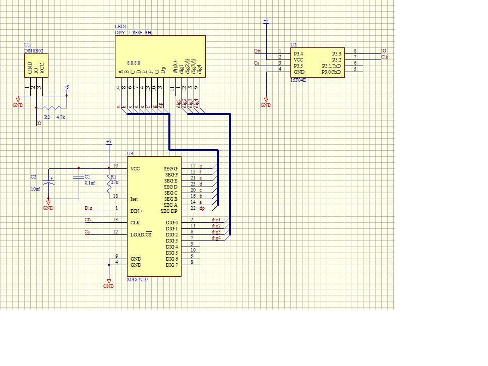

電路圖
電路圖

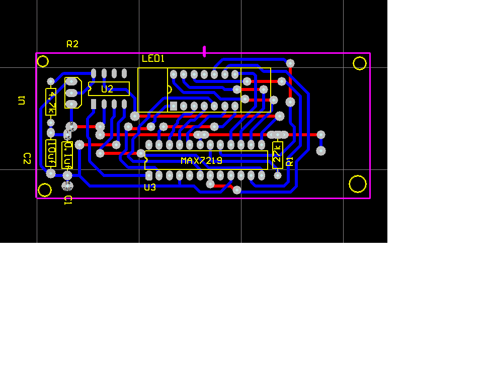

PCB 圖
PCB 圖

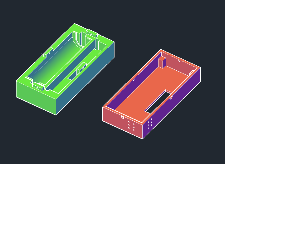

CAD 外殼
CAD 外殼

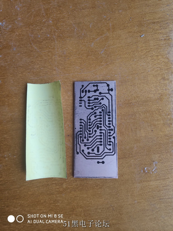

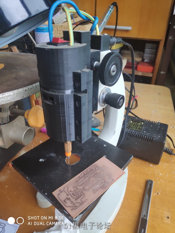

熱轉印制PCB板
熱轉印制PCB板
顯微鏡改臺鉆打洞
顯微鏡改臺鉆打洞
元件電路板
元件電路板

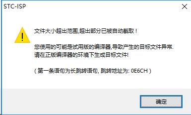

ID:748788 發表于 2020-8-17 15:23 | 顯示全部樓層

樓主這個外殼是3D打印的嗎?PCB是自己腐蝕的?熱轉移用的什么燙上去的?
ID:125719 發表于 2020-8-28 14:37 | 顯示全部樓層
ty417502873 發表于 2020-8-26 16:30
熱轉印好像最好的就是用電熨斗。
ID:235954 發表于 2020-8-28 16:14 | 顯示全部樓層
學習一下匯編
ID:618330 發表于 2021-1-26 16:55 | 顯示全部樓層
您好,請問有工程文件嗎?按照您發的報錯太多了
ID:456690 發表于 2022-1-29 22:06 | 顯示全部樓層
外殼是CAD畫圖3d打印的,pcb 是99畫圖的 轉印用電熨斗開到最高溫度壓印
ID:456690 發表于 2022-1-29 22:13 | 顯示全部樓層
wwh2382 發表于 2020-8-17 15:23
因為在作的和你的差不多,就將這個程序用uvision4編譯了,想下載到單片機看看效果,結果下載工具報錯,不知 ...
這是程序文件 試試看好用不
