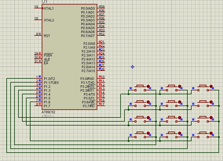

  1. #include "reg52.h"
  2. #define uint unsigned int
  4. uchar key=0xff;                                //定義鍵值全局變量
  5. void keyscan()                                        //按鍵掃描程序
  6. {
  7.         static bit sign=0;                //按鍵自鎖標志
  8.         static uchar count=0;        //消抖計數變量
  9.         uchar num=0;                                //臨時變量
  10.         P1&=0x80;                                        //清P1低7位1000 0000 最高位保持原狀
  11.         P1|=0x78;                                        //賦值P1 x111 1000 最高位保持原狀
  12.         num=P1&0x78;                                //保存P1低7位0xxx x000,x為0或1
  13.         if(num!=0x78)                                //檢測有按鍵按下
  14.         {
  15.                 if(++count>=100 && sign==0)//消抖與自鎖識別
  16.                 {
  17.                         sign=1;                                //按鍵自鎖標志置1
  18.                         P1&=0x80;                        //清P1低7位1000 0000
  19.                         P1|=0x87;                        //賦值P1 x000 0111
  20.                         num=(P1&0x07)|num;  //讀P1低3位+num xxxx xxxx
  21.                         switch(num)
  22.                         {
  23.                                 case 0x76: key= 0;/*key='1';*/ break;
  24.                                 case 0x75: key= 1;/*key='2';*/ break;
  25.                                 case 0x73: key= 2;/*key='3';*/ break;
  26.                                 case 0x6e: key= 3;/*key='4';*/ break;
  27.                                 case 0x6d: key= 4;/*key='5';*/ break;
  28.                                 case 0x6b: key= 5;/*key='6';*/ break;
  29.                                 case 0x5e: key= 6;/*key='7';*/ break;
  30.                                 case 0x5d: key= 7;/*key='8';*/ break;
  31.                                 case 0x5b: key= 8;/*key='9';*/ break;
  32.                                 case 0x3e: key= 9;/*key='#';*/ break;
  33.                                 case 0x3d: key=10;/*key='0';*/ break;
  34.                                 case 0x3b: key=11;/*key='*';*/ break;
  35.                         }
  36.                 }
  37.         }
  38.         else                                                //鍵抬起
  39.         {
  40.                 sign=0;                                //按鍵自鎖標志清0
  41.                 count=0;                                //消抖計數清0
  42.         }
  43. }
  44. void main()                                                //主函數
  45. {
  46.         while(1)
  47.         {
  48.                 keyscan();//按鍵掃描程序
  49.                 P2=key;//LED顯示鍵值
  50.         }
  51. }
