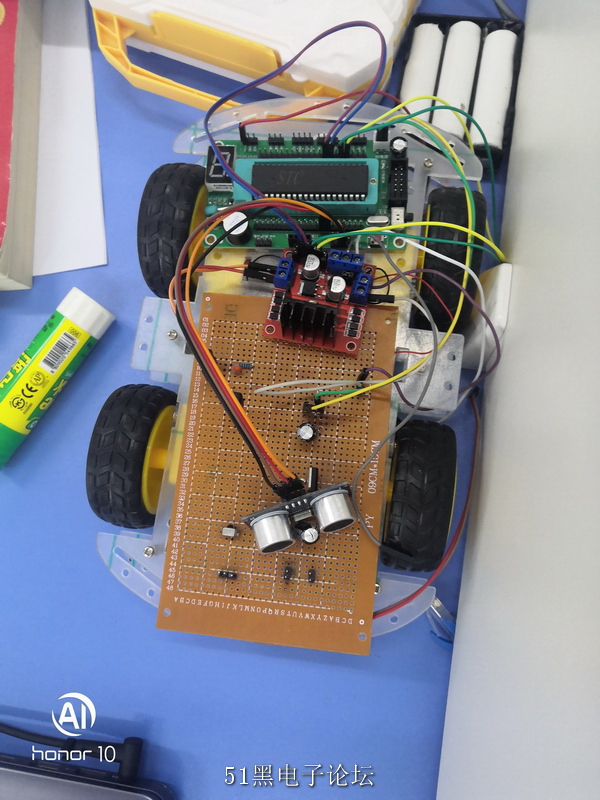

ID:667732 發表于 2020-1-2 18:15 | 顯示全部樓層 |閱讀模式
* 程序  名         : 超聲波HY-SRF05測距、紅外接收控制小車
* 程序功能         : 測量距離、紅外控制、自動巡航
* 備注             : 130直流電機、L298N電機驅動、HY-SRF05超聲波測距模塊、紅外收發模塊
* 作者             : 1111ADADAD
