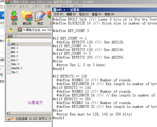

分享一下單片機加密的源碼,大家互相學習提高。
單片機源程序如下:

所有資料51hei提供下載:
加密算法源碼.rar (18.31 KB, 下載次數: 248)
