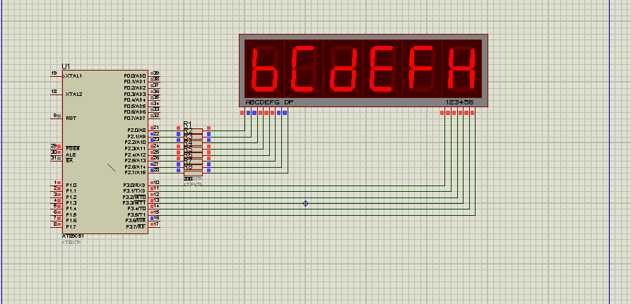

ID:663703 發表于 2019-12-14 13:04 | 顯示全部樓層 |閱讀模式
仿真程序:

單片機動態數碼A-P.zip
40.71 KB, 下載次數: 3, 下載積分: 黑幣 -5
仿真圖,程序
