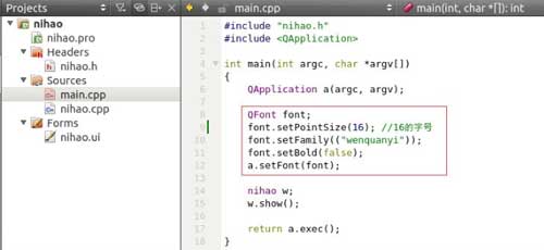

在 Qt Creater 新建工程“nihao”,“nihao.ui”中輸入中文字體如下圖。
在主函數“main.cpp”添加如下代碼。

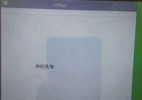

輸入命令“nihao -qws”效果如下圖。
