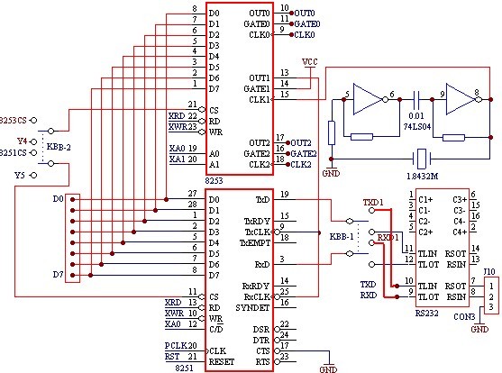

1、實驗原理圖:
2.實驗內(nèi)容
如圖所示,TXC和RXC分別為8251A的發(fā)送時鐘和接收時鐘。它由片外8253A的OUT1提供。本實驗要求以查詢方式進行收發(fā)。要完成本實驗,需2臺DVCC系列實驗系統(tǒng)。其中一臺為串行發(fā)送,一臺為串行接收,在1號機上裝串行發(fā)送程序,在2號機上裝串行接收程序,則在1號機上鍵入的字符顯示在2號機的顯示器上。
由于本系統(tǒng)監(jiān)控中未對8253A、8251A進行初始化,因此本實驗開始必須對8253、8251進行初始化,然后才可以直接進入對串行口狀態(tài)的查詢。
