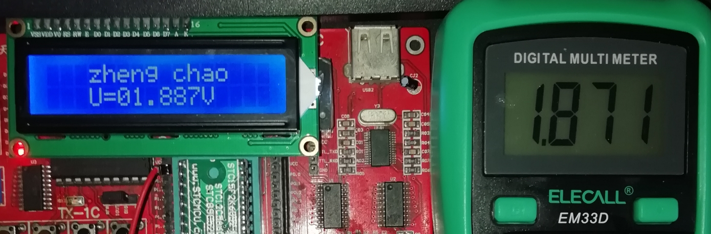

stc12c5a60s2單片機內部AD功能為什么電壓無法讀取?
ID:254747 發(fā)表于 2019-11-4 00:08 | 顯示全部樓層 |閱讀模式
stc12c5a60s2 為什么我這個電壓無法讀取 請大師看看呢    我是直接用的單片機5V供電的

ID:213173 發(fā)表于 2019-11-4 06:58 | 顯示全部樓層
//函數(shù)類型unsigned int
uint GetADCResult(uchar ch)
        ADC_CONTR=ADC_POWER|ADC_SPEEDLL|ch|ADC_START;
        _nop_();
        _nop_();
        _nop_();
        _nop_();
        while(!(ADC_CONTR&ADC_FLAG));
        ADC_CONTR&=~ADC_FLAG;
        return (ADC_RES*4+ADC_RESL);//返回10位結果
uint count(uchar ch)
        ADC_RESX=GetADCResult(ch);
        ADC_mV=(VCC_V*(long)ADC_RESX*10000/1024+5)/10;//強制轉換長整型運算,得到結果mV(4舍5入)
        return ADC_mV;
ID:491577 發(fā)表于 2019-11-4 10:34 | 顯示全部樓層
主函數(shù)沒有調用到:uchar GetADCResult(uchar ch),
return (ADC_RES*4+ADC_RESL);//會發(fā)生數(shù)據(jù)溢出錯誤
改成:return ((uint)ADC_RES*4+ADC_RESL);

ID:254747 發(fā)表于 2019-11-4 11:06 | 顯示全部樓層
wulin 發(fā)表于 2019-11-4 06:58
可以了 可以了  我沒有給VCC_V賦值
ID:213173 發(fā)表于 2019-11-4 11:34 | 顯示全部樓層
還要把P1端口設置為高阻模式。
P1M1=0xff;
P1M0=0x00;

ID:213173 發(fā)表于 2019-11-4 16:49 | 顯示全部樓層
不將就123 發(fā)表于 2019-11-4 16:08
這是為什么啊  我只用一個p1.0口
只一個P1.0口用作ADC
P1ASF = 0x01;//設置P1.0做模擬輸入
P1M1=0x01;//設置P1.0高阻模式
P1M0=0x00;//設置P1.0高阻模式
ID:254747 發(fā)表于 2019-11-4 20:52 | 顯示全部樓層

ID:213173 發(fā)表于 2019-11-5 12:45 | 顯示全部樓層
不將就123 發(fā)表于 2019-11-4 20:52
可以說一下為什么嗎?   謝謝你 大師    我現(xiàn)在要測量0-30V的電壓    然后電阻分壓是 10k  2k     5/30=0 ...
    STC12C5A60S2單片機的P1上電默認高電平為準雙向口,用作ADC輸入的端口必須設置為高阻模式,否則端口內部上拉電阻會影響測量精度,其它口保持準雙向口模式可以另作它用。設置P1ASF寄存器的目的是開通MCU內部ADC模擬輸入通道。其它口保持TTL模式可以另作它用。
    ADC測量范圍0~VCC,被測電壓高于VCC需要通過分壓電阻降到VCC以內,測量結果按降壓比例放大還原。如果分壓是電阻是 10K和2K,取樣電壓是實際電壓的1/6,等測量結果換算成電壓后*6就是實際電壓值。

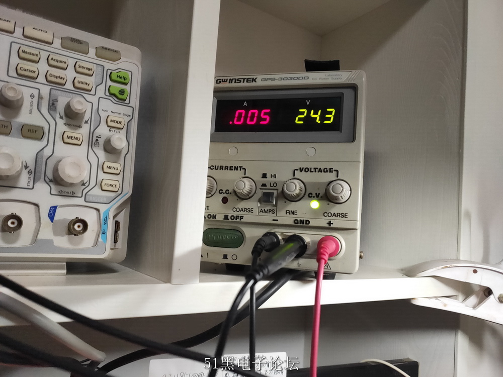

ID:254747 發(fā)表于 2019-11-6 11:11 | 顯示全部樓層
大哥  我重新發(fā)了一次   您在給我看看
ID:254747 發(fā)表于 2019-11-6 22:07 | 顯示全部樓層
可以了 大哥   哎呀 我知道為什么我的高阻模式不管用了  是應為我在開發(fā)板上面弄的  這個上面有上拉電阻 導致p1^0始終都有電壓存在 這才導致電壓檢測誤差特別大  我現(xiàn)在把這個叫 拿出來 就對了 程序沒有問題   但是我是參考網(wǎng)上的  這里有一句我不是特別懂 為什么要/100       temp=(ADC_jiancedaozuidivoltage*AD_jie_guo);
         temp=(temp*6)/100;    //這里為什么要除以100   麻煩講一下  謝謝
ID:254747 發(fā)表于 2019-11-6 22:09 | 顯示全部樓層
感謝論壇的各位朋友  問題現(xiàn)在已經(jīng)解決了  是開發(fā)板上面的 上拉電阻導致的誤差  將I0口拿出來測試 問題得到完美的解決了
temp=(temp*6)/100;   //這里為什么要/100     這個是我參考網(wǎng)上大師做的
