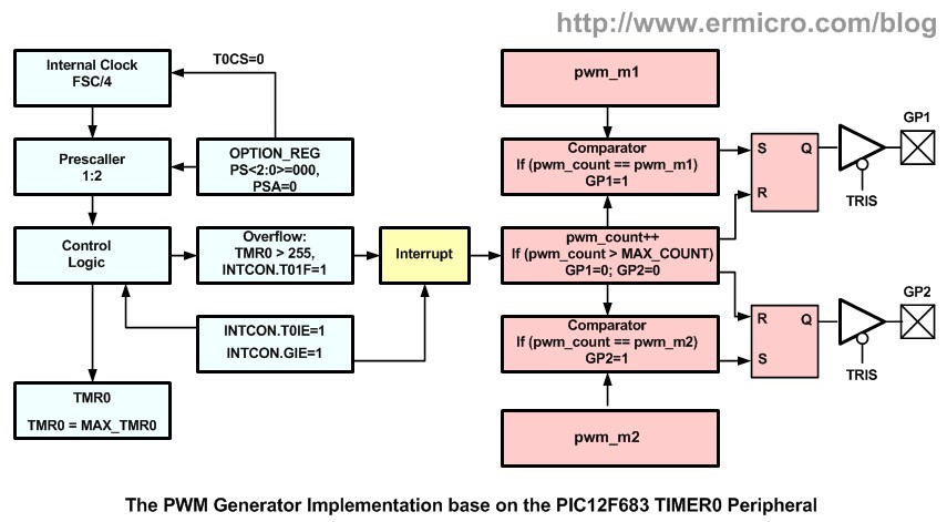

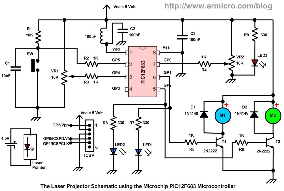

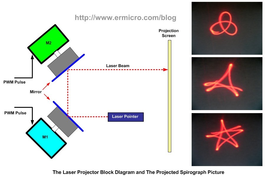

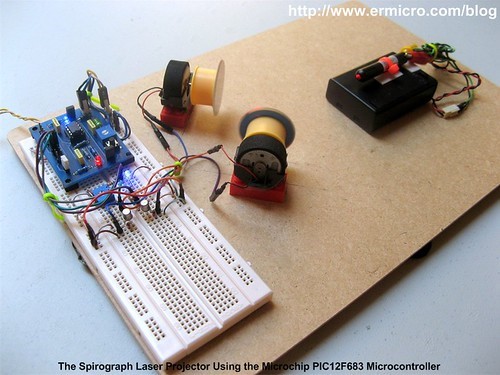

8引腳PIC12F683單片機是Microchip 8位單片機系列中最小的成員之一,但具有強大的外設,例如ADC和PWM功能。這使得這個微型微控制器適用于控制直流電動機的速度。為了演示PIC12F683的功能并使本教程更具吸引力,我決定使用PIC12F683微控制器通過廉價的鑰匙串激光筆生成簡單而又引人入勝的激光表演。 在許多娛樂俱樂部或公園中顯示的激光燈基本都使用兩種方法。第一個是在觀眾身上發射激光束,第二個是在屏幕上顯示激光繪圖圖案。在本教程中,我們將使用微型Microchip PIC12F683微控制器構建激光投影儀,在屏幕上顯示呼吸描記器圖案。 制作呼吸描記器激光投影儀的原理是至少使用兩個直流電機,并在其上安裝反射鏡,然后這些反射鏡會將激光束從一個直流電機反射鏡偏轉到第二個直流電機反射鏡,最后偏轉到屏幕。通過控制每個直流電動機的旋轉速度,我們可以在屏幕上生成引人入勝的激光呼吸描記器圖案,如下圖所示。 控制直流電動機速度的最佳方法是使用PWM(脈沖波調制)信號來驅動直流電動機,并且由于我們要手動更改直流電動機速度,因此我們需要使用微調端口或電位計來控制每個直流電動機。直流電動機的速度。嗯,這聽起來像是微控制器的一項適當工作,但我們可以使用這種8引腳微型PIC12F683微控制器來完成此任務嗎? 從數據表中您會注意到,Microchip PIC12F683單片機只有一個PWM輸出(CCP1)和四個ADC輸入通道(AN0,AN1,AN2和AN3)。由于我們需要兩個PWM輸出,因此在本教程中,我將向您展示如何基于PIC12F683單片機TIMER0外設生成PWM信號,而不是使用內置在PWM外設中的PIC12F683單片機。以下是激光投影儀項目的完整電子原理圖。 好吧,在我們進一步介紹細節之前;讓我們列出完成此激光投影儀項目所需的支持外圍設備:

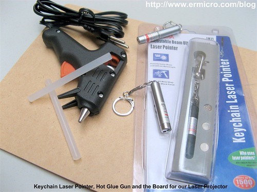

- 熱膠槍

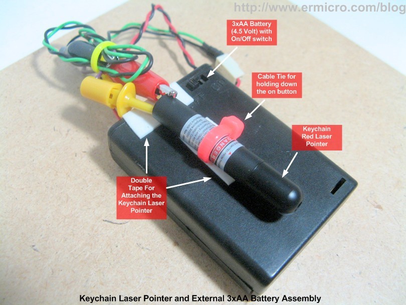

- 鑰匙串激光筆或任何可用的激光筆
- 3xAA,4.5伏電池座,用于為激光指示器供電,請使用與激光指示器相同的電壓速率。

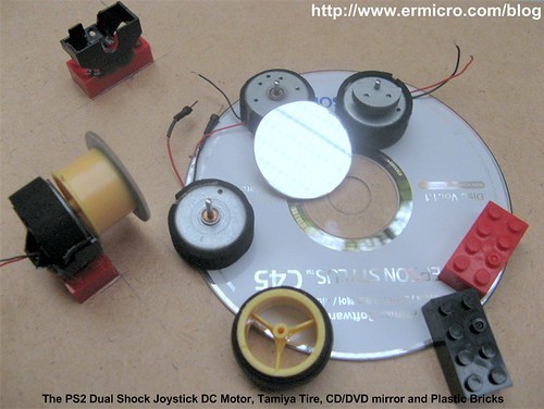

- 從廢棄的PS2雙電擊操縱桿中取出兩個直流電機
- 來自田宮賽車的兩個玩具車輪胎
- 鏡子的CD / DVD,用廚房剪刀將CD / DVD切成直徑約38毫米的兩個圓形鏡子
- 一些用于固定直流電動機的玩具塑料積木

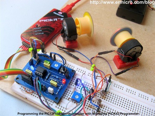

- 面包板
- 激光投影儀的底座使用硬板或丙烯酸樹脂
- 雙面膠帶
以下是我用于制作此激光投影儀項目的電子零件和軟件開發工具:
- 電阻器:330(3),1K(5)和10K(1)
- Trimport:10K(2)
- 電容:100nF(2)和10nF(1)
- 一個100uH電感器
- 兩個1N4148二極管
- 兩個藍色和一個紅色發光二極管(LED)
- 兩個2N2222A晶體管
- 一個迷你按鈕開關
- 一個Microchip PIC12F683單片機

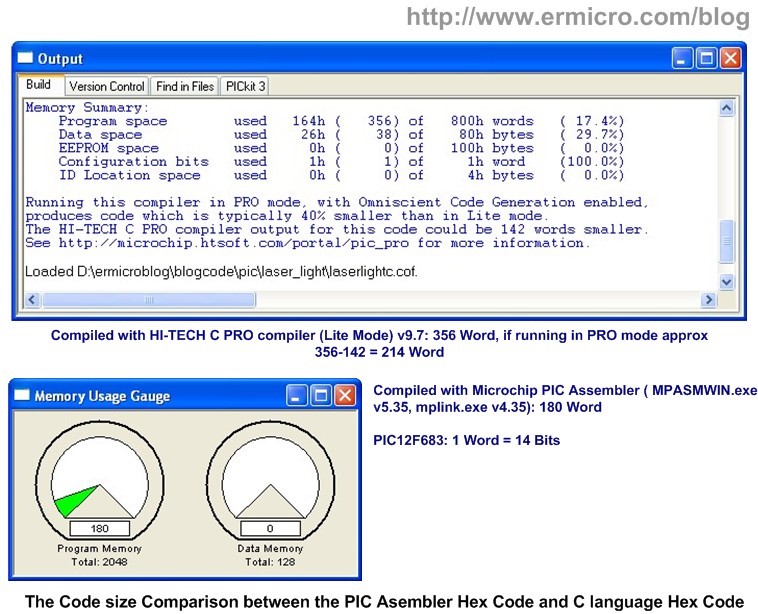

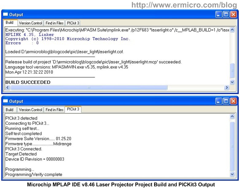

- Microchip MPLAB v8.46 IDE(集成開發環境)
- Microchip宏匯編器MPASMWIN.exe v5.35,mplink.exe v4.35
- PIC10 / 12/16 MCU的HI-TECH C編譯器(精簡模式)V9.70
- Microchip PICKit3編程器(固件套件版本:01.25.20)
該項目的目標是為持續教訓我以前發布博客介紹PIC匯編語言部分-1和介紹PIC匯編語言部分-2,所以我用的第2部分呈現相同的PIC12F683板,你可以降負荷兩者的以EagleCAD格式設計的電子原理圖和PCB布局。該激光投影儀項目的另一個有趣特征是:除了PIC匯編代碼外,我還為C語言愛好者提供了該項目的C語言版本,并使用HI-TECH C編譯器進行了編譯(最近HI-TECH軟件已被Microchip收購)。此C語言版本可用于學習以及嵌入式系統編程語言比較。 在該項目中,我還使用了一個新的Microchip PICKit3編程器,但是您當然可以使用Microchip PICKit2編程器將十六進制代碼下載到PIC12F683單片機閃存中。 以下是PIC匯編語言中的Laser Projector代碼: ;******************************************************************************

; Start the Light show Assembler Code here
org 0x00 ; Wealways start at flash address 0
goto Main ; Jump toMain
org 0x04 ; 0x04:Start PIC Interrupt Address
PIC_ISR: ; Start the PIC InterruptService Routine
movwf saved_w ; Save Working Register
movf STATUS,w ; Save Status Register
movwf saved_status

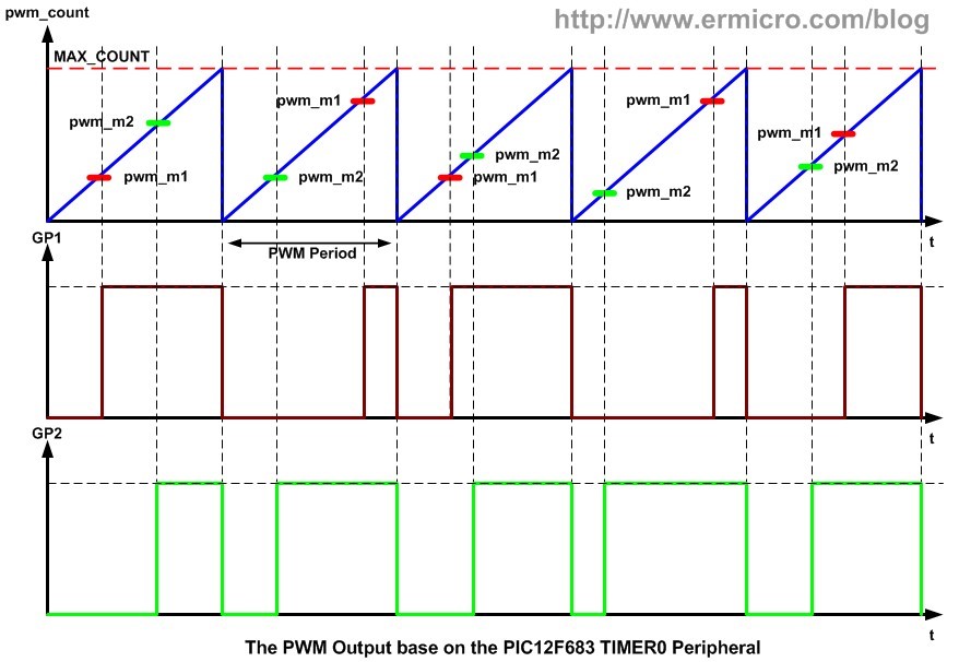

; Check the TIMER0 Interrupt here
btfss INTCON,T0IF
goto ExitISR ; If (T0IF != 1) then Exit ISR
bcf STATUS,RP0 ; Select Registers at Bank 0
incf pwm_count ; pwm_count++
movlw MAX_COUNT
subwf pwm_count,w ; if (pwm_count < MAX_COUNT) thenCheckPWM
btfss STATUS,C ; else clear GP1 and GP2
goto CheckPWM
bcf GPIO,GP1 ; GPIO1=0
bcf GPIO,GP2 ; GPIO2=0
goto ExitPWM
CheckPWM:
movf pwm_m1,w
subwf pwm_count,w
btfsc STATUS,Z ; if (pwm_count == pwm_m1) then Set GP1
bsf GPIO,GP1 ; Set GP1 Bit
CheckM2:
movf pwm_m2,w
subwf pwm_count,w
btfsc STATUS,Z ; if (pwm_count == pwm_m2) then Set GP2
bsf GPIO,GP2 ; Set GP2 bit
ExitPWM:
bcf INTCON,T0IF ; clear the TIMER0 interrupt flag
movlw MAX_TMR0
movwf TMR0 ; TMR0 = MAX_TMR0
ExitISR:
movf saved_status,w
movwf STATUS ; Restore STATUS Register
swapf saved_w,f
swapf saved_w,w ; Restore W Register
retfie ; Returnfrom Interrupt

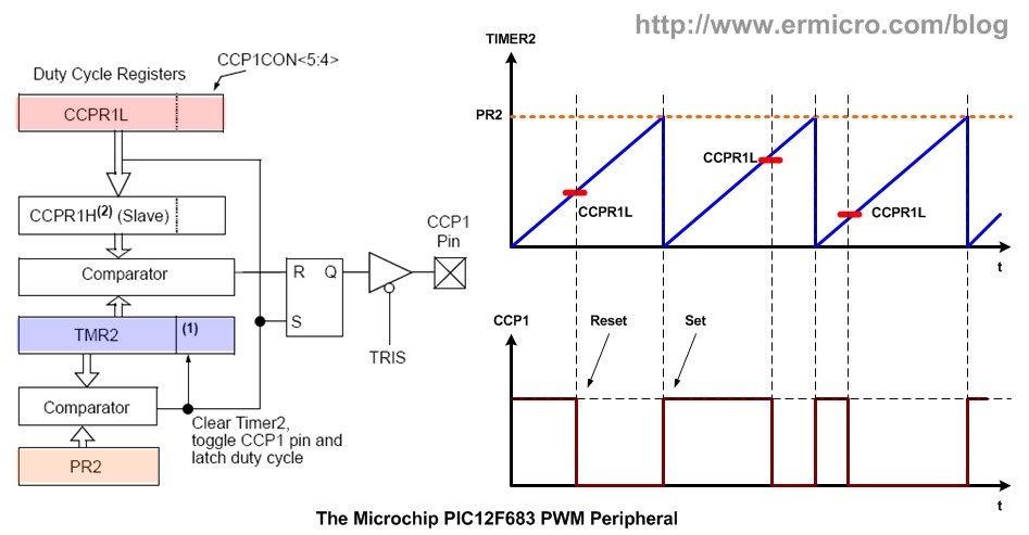

產生PWM輸出的簡單方法是利用PIC12F683單片機的PWM內置功能,但是由于PIC12F683僅支持一個PWM輸出,因此我們需要找到一種方法來模仿固件中的這種外設行為。大多數微控制器PWM外設都使用TIMER外設來產生脈沖。在PIC12F683中,PWM發生器使用TIMER2生成PWM輸出(CCP1),如下圖所示:
當TIMER2開始計數時,TMR2寄存器(TIMER2計數器寄存器)的值會不斷與PR2和CCPR1L寄存器進行比較。當TMR2等于CCPR1L值時,CCP1輸出將被復位;而當TMR2等于PR2值時,它將設置CCP1輸出。因此,通過如上圖所示更改CCPR1L寄存器的值,我們可以更改PWM占空比(脈沖寬度)。您可以在我以前的博客上閱讀有關使用PIC單片機PWM外設的原理的更多信息。H橋Microchip PIC單片機PWM電機控制器。
使用相同的原理,我在Microchcip PIC12F683微控制器TIMER0外設的固件中制作了PWM發生器,如下圖所示:
file:///C:/Users/User1/AppData/Local/Temp/msohtmlclip1/01/clip_image022.jpg
TIMER0基本PWM發生器的基本原理是使用TIMER0溢出中斷來增加我們的PWM計數器變量pwm_count,如果該變量達到MAX_COUNT(200),則我們將復位GP1和GP2輸出引腳。如果不同,則將其與PWM占空比控制變量pwm_m1和pwm_m2進行比較,如果相等,則只需設置GP1或GP2輸出引腳即可。現在,使用該原理,我們可以輕松地基于PIC12F683單片機TIMER0外設生成高效的PWM信號。
file:///C:/Users/User1/AppData/Local/Temp/msohtmlclip1/01/clip_image024.jpg
現在看一下實現PIC12F683單片機TIMER0外設基本PWM發生器的PIC匯編代碼:
; Checkthe TIMER0 Interrupt here
btfss INTCON,T0IF
goto ExitISR ; If (T0IF != 1)then Exit ISR
bcf STATUS,RP0 ; Select Registersat Bank 0
movlw MAX_COUNT
subwf pwm_count,w ; if (pwm_count< MAX_COUNT) then CheckPWM
btfss STATUS,C ; else clear GP1and GP2
goto CheckPWM
goto ExitPWM
該例程首先通過檢查INTCON寄存器上的T0IF位來檢查該中斷是否由TIMER0外設產生,如果此中斷來自TIMER0,則T0IF位將被置1(邏輯“ 1 ”),然后我們繼續增加pwm_count變量,并如果達到MAX_COUNT,我們將重置GP1和GP2輸出引腳。接下來,如果pwm_count尚未達到MAX_COUNT,則將其值與pwm_m1和pwm_m2變量進行比較,如以下代碼所示:
heckPWM:
movf pwm_m1,w
subwf pwm_count,w
CheckM2:
movf pwm_m2,w
subwf pwm_count,w
當pwm_count等于pwm_m1或pwm_m2時,我們分別將GP1和GP2輸出引腳設置為“邏輯1 ” 。
要計算PWM周期,首先我們必須使用以下公式計算TIMER0周期:
TIMER0 Period = 1/Fosc x 4 x Prescale x (TMR0 + 1)
在本教程中,我們使用1:2預分頻比,TMR0 =251(0xFB)和8 MHz內部振蕩器,因此TIMER0將在以下時間中斷:
TIMER0 Period = 1/8000000 x 4 x 2 x (256 – 251)= 0.000005 second
每次TIMER0中斷(TMR0溢出)時,我們都會增加pwm_count變量,直到達到MAX_COUNT(200),然后將GP1和GP2的每個輸出引腳復位。因此,大約PWM周期可以計算如下:
PWM Period = MAX_COUNT x 0.000005 seconds = 200 x0.000005 = 0.001 second
PWM Frequency = 1 / T = 1/0.001 = 1000 Hz = 1KHz

為了使PIC匯編代碼更易于理解,在此激光投影儀教程中,我在代碼中添加了很多注釋,您還可以將其與為該項目提供的等效C語言代碼進行比較。C語言代碼使用與PIC匯編代碼中相同的變量名,以便于比較。
