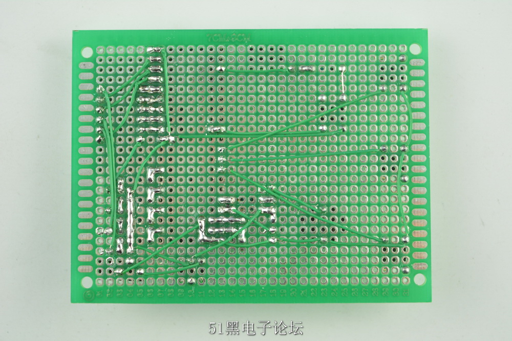

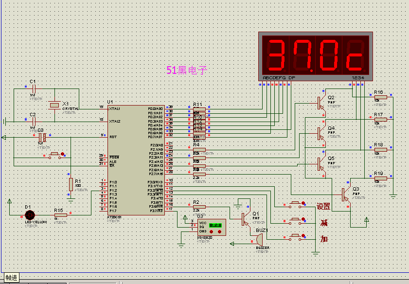

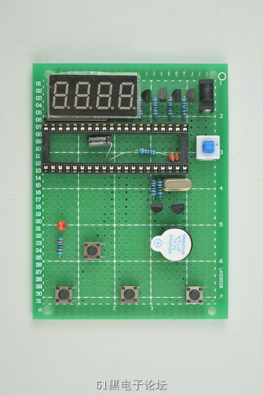

全部資料分享,可設置溫度報警的上下限,5641四位共陽數碼管顯示溫度,自己曾經做的設計,實測可行,提供給有需要的人
