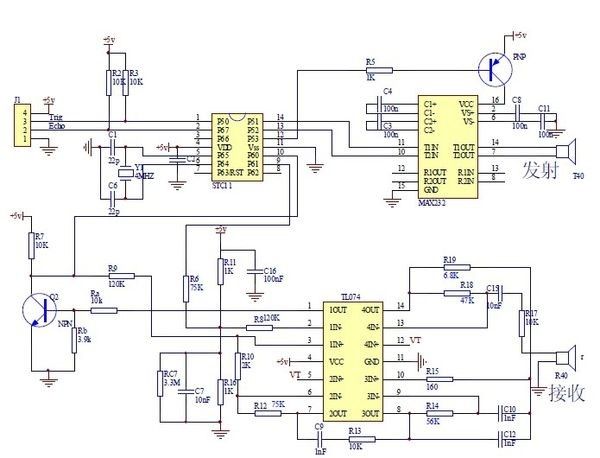

超聲波測距無線傳輸系統(2.4G和WIFI兩種無線方式)
ID:617449 發表于 2019-9-28 16:49 | 顯示全部樓層 |閱讀模式
實現功能 (1708120)

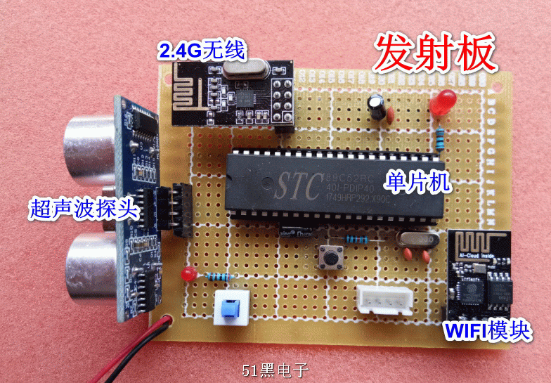

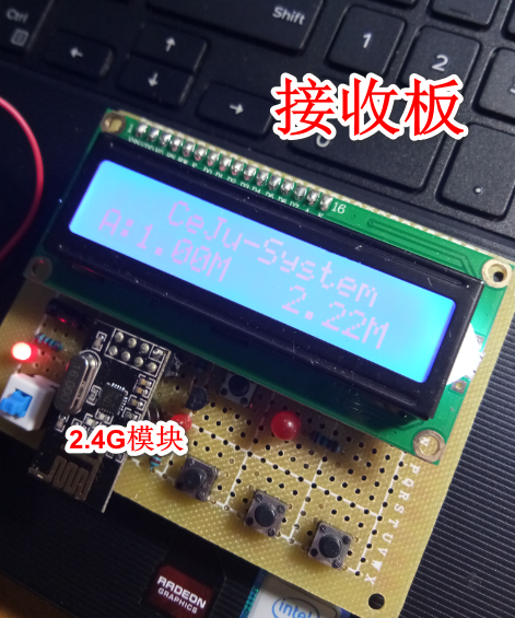

1、2.4G 發射板到接收板之間通訊
2、WIFI 通過發射板同電腦通訊

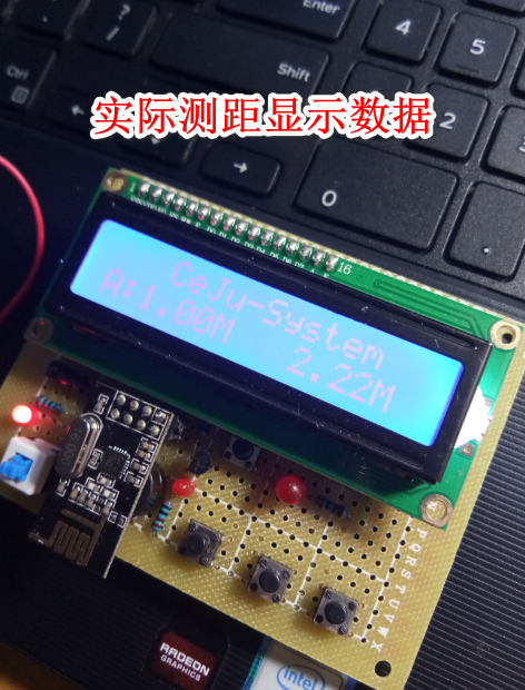

3、發射板實時超聲波測距并液晶顯示
4、液晶顯示數據,同步傳輸給接收板和電腦
器件介紹

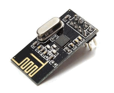

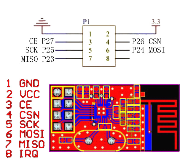

1、2.4G無線模塊

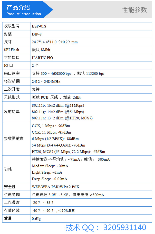

2、WIFI模塊 ESP8266

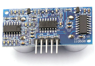

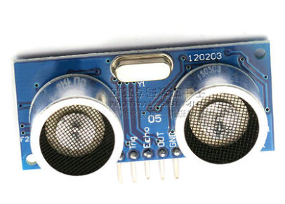

3、超聲波模塊 HC-SR04

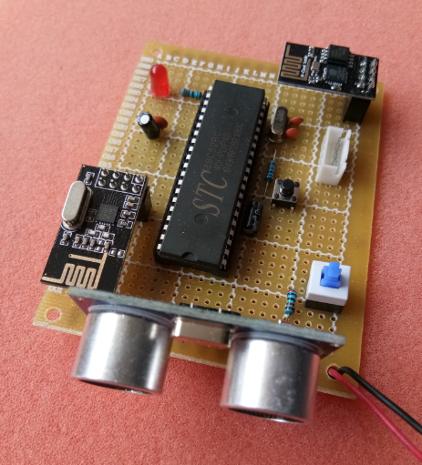

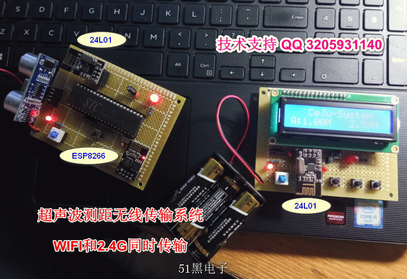

制作完成的實物

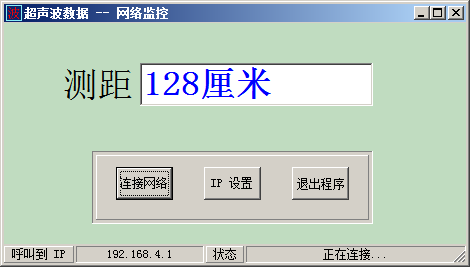

上位機同步顯示和接入IP設置

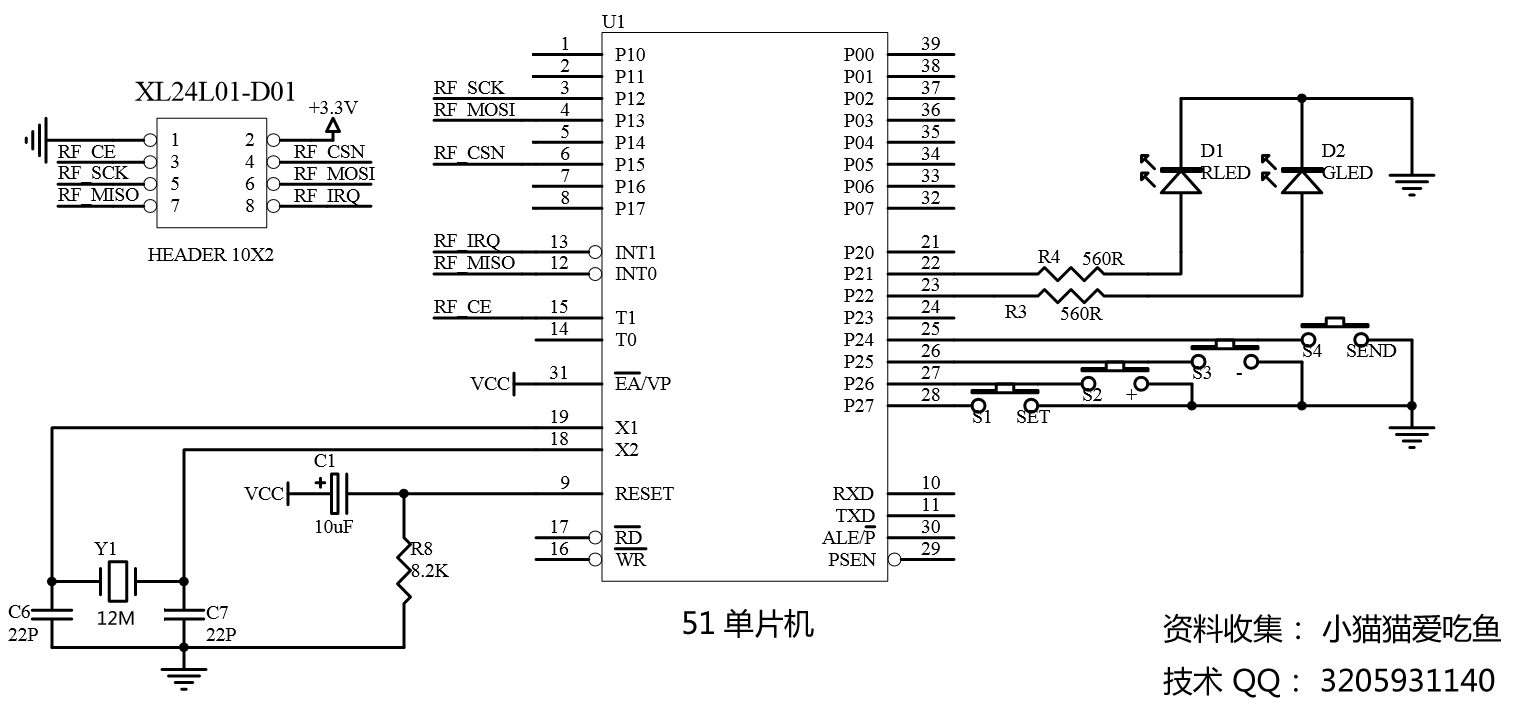

       24L01資料詳解.rar (2.17 MB, 下載次數: 29)
