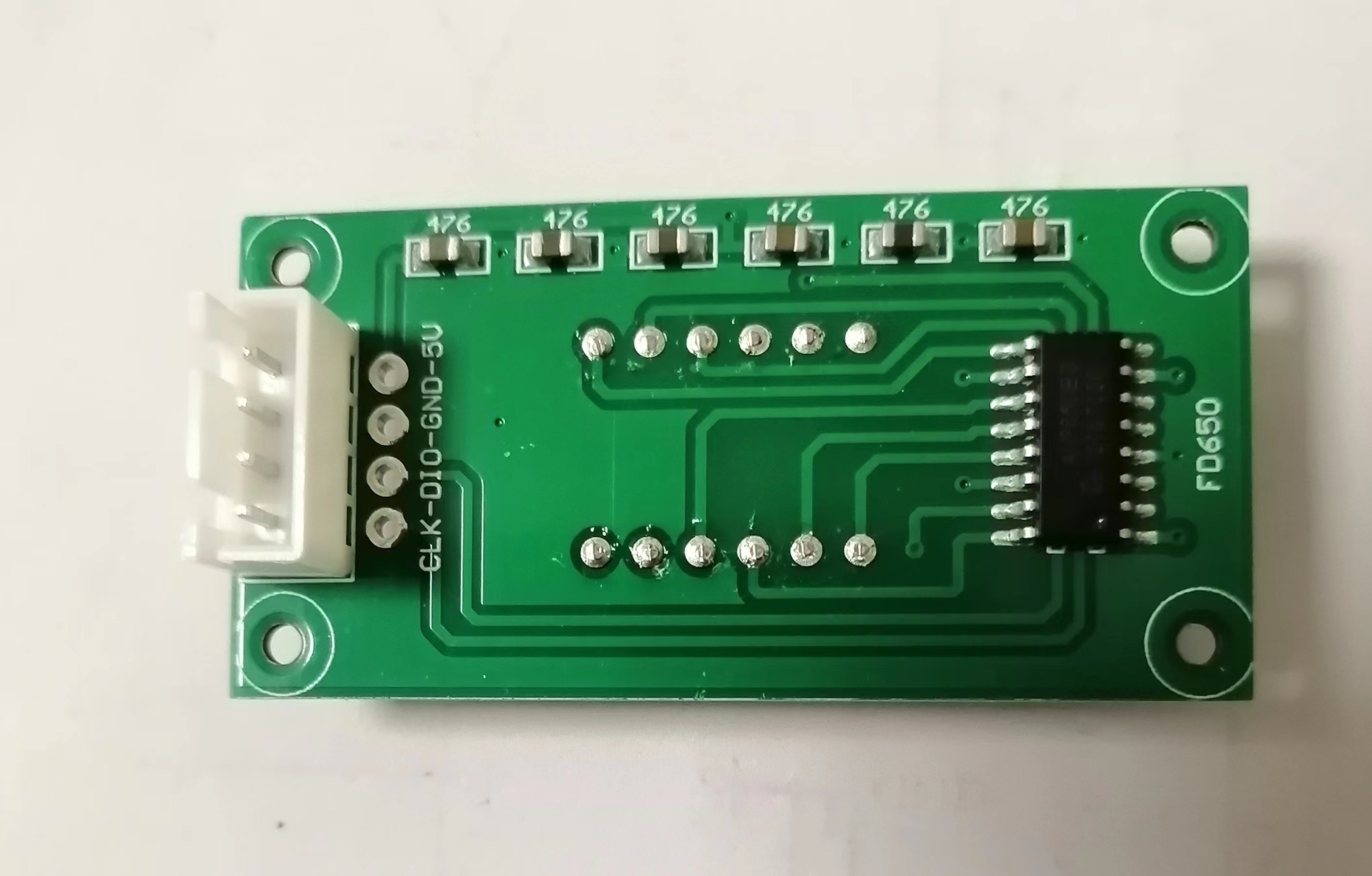

ID:427868 發表于 2024-1-16 18:13 | 顯示全部樓層
    8樓說的應該是一些人的教訓。
    下面是我做的FD650的板子,設計了多個并聯電容位,實際用了6只22uF的并聯,之所以用那么多,都是教訓后的經驗。
