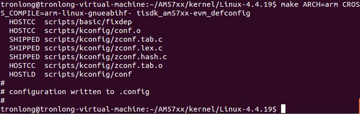

Linux內核源碼安裝目錄下,執行如下命令配置Linux內核
Host#        make ARCH=arm CROSS_COMPILE=arm-linux-gnueabihf- tisdk_am57xx-evm_defconfig

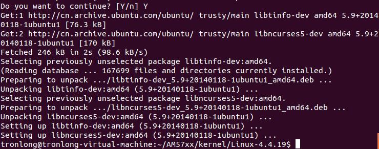

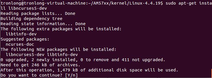

可以通過menuconfig命令,啟動圖形界面修改配置。如果不需要,則可跳過此步驟。執行menuconfig命令,請執行如下命令安裝圖形依賴庫:
Host#        sudo apt-get install libncurses5-dev
輸入Y,等待安裝完成。

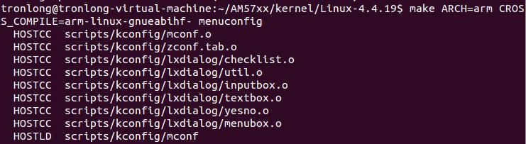

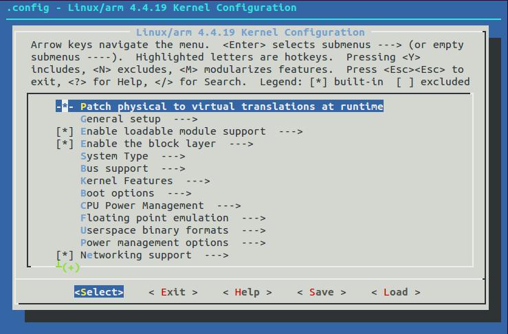

安裝依賴庫后,執行如下命令啟動menuconfig配置界面,如下圖所示
Host#        make ARCH=arm CROSS_COMPILE=arm-linux-gnueabihf- menuconfig
使用鍵盤上下鍵和空格鍵進行選擇,每個選項前都會有一個括號供用戶選擇,選擇項為空表示不選中此選項," * "表示選中此選項并編入內核," M "表示選中此選項并編譯成模塊。修改配置后,點擊"< Save >"保存配置,并點擊"< Exit >"退出。
