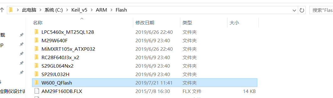

    獲取W600_QFLASH_Driver_for_SWD:
    https://github.com/w600/W600_QFLASH_Driver_for_SWD

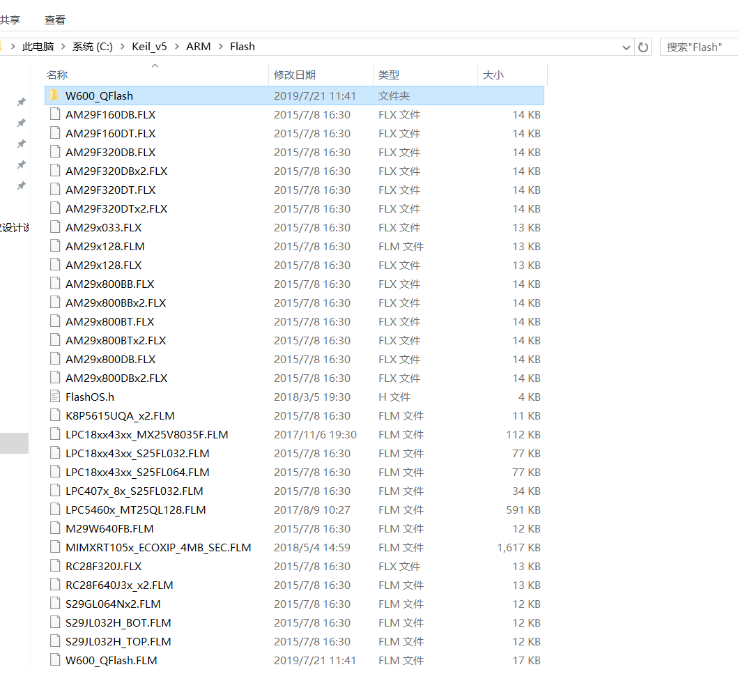

    將從github下載的文件夾中W600_QFlash.FLM拷貝到Keil/ARM/Flash目錄下,編譯的時候即可生成.FLS燒錄文件;
    或者將W600_QFlash文件夾復制到 Keil/ARM/Flash目錄下,如下圖所示:

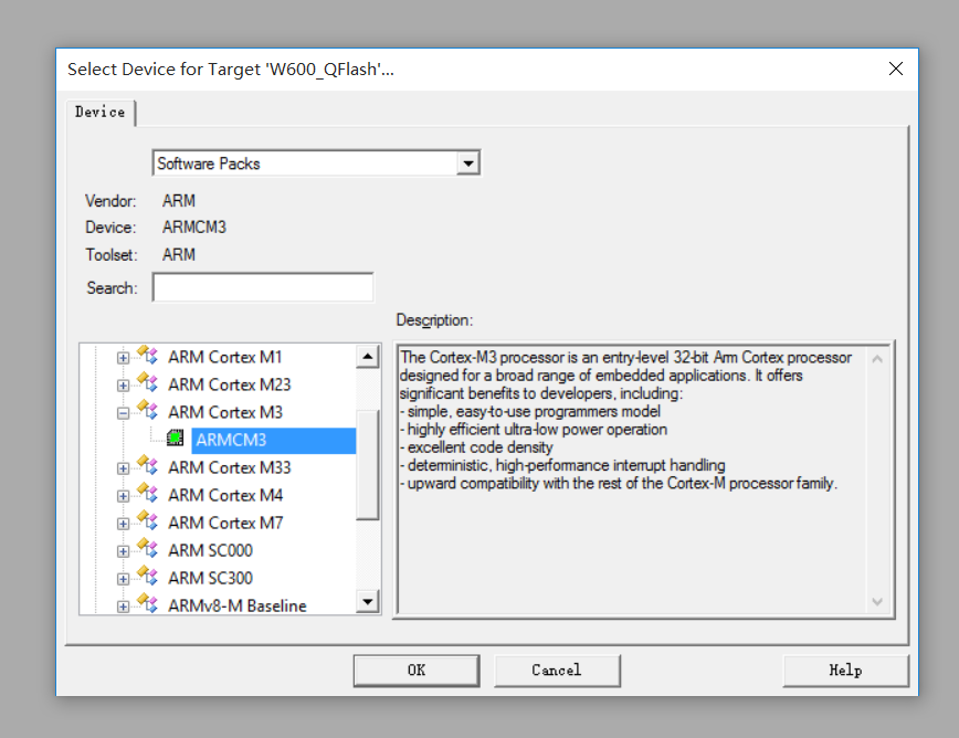

    w600_flash
    w600_flash                                                        使用MKD5打開,芯片選擇CM3,如下圖:
    ENV
    ENV
    編譯運行后,在C:\Keil_v5\ARM\Flash目錄下即可生成W600_QFlash.FLM。
    after_build
    after_build

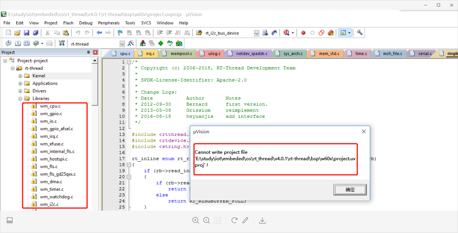

    進入RT_Thread的bsp/w60x目錄,用Keil MDK打開project.uvprjx工程,發現編譯不通過
    build_error
    build_error
    原因在于RT_Thread默認的bsp/w60x下沒有W600相關驅動文件,需要用RT_thread配置工具ENV配置并下載缺失的文件

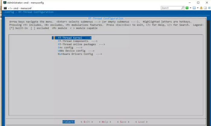

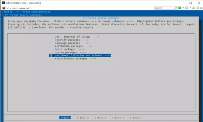

    輸入menuconfig
    menu1
    menu1
    選擇RT-Thread online packages --->
    menu2
    menu2

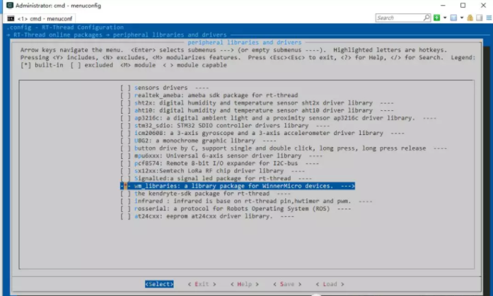

    接著選擇peripheral libraries and drivers --->
    menu3
    menu3
    勾選wm_libraries:a library package for WinnerMicro devices. 默認已經勾選過了,按下esc退出配置頁面即可。

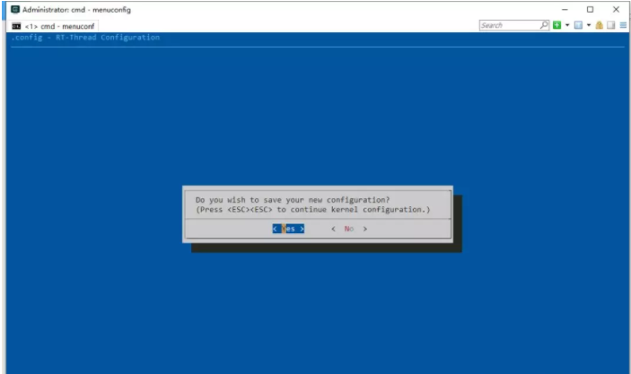

    最后選擇Yes,保存所做的更改

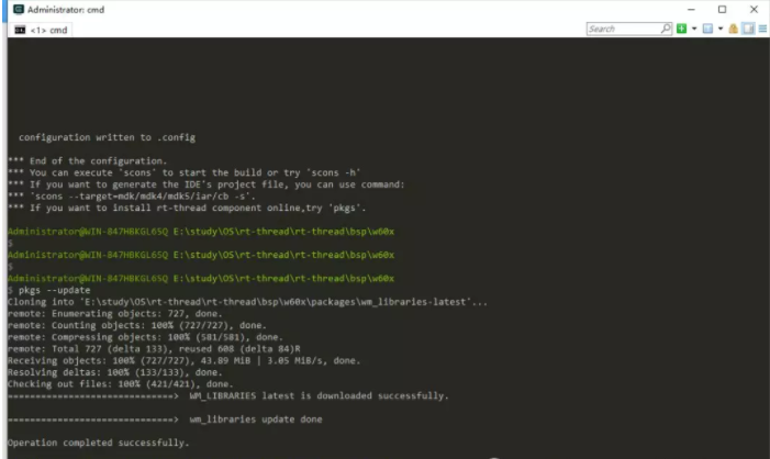

    配置完成后,需要再控制臺輸入pkgs --update,會在線下載缺失的文件
    pkgs_update
    pkgs_update
    一般來說最新的包都是OK的,但是我測下來目前最新的wm_libraries編譯不通過,當前最新提交號為:19013e6cdd66bd79087,需要cd到wm_libraries-latest目錄,使用git工具將代碼回退到master分支commit提交號為:f759f65830126b703c8994的那次提交。

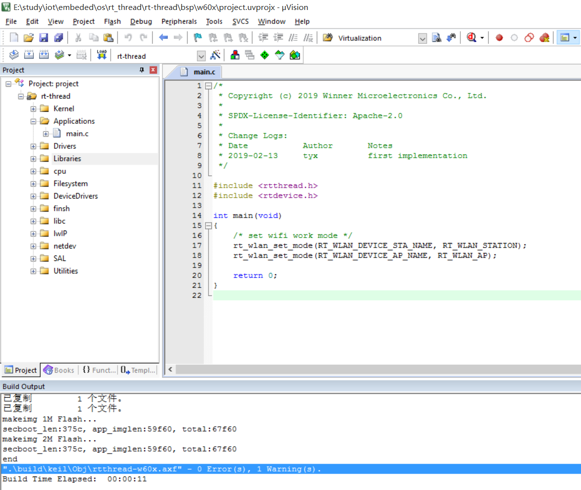

    然后回到keil頁面,點擊編譯按鈕
    w600_build_success
    w600_build_success

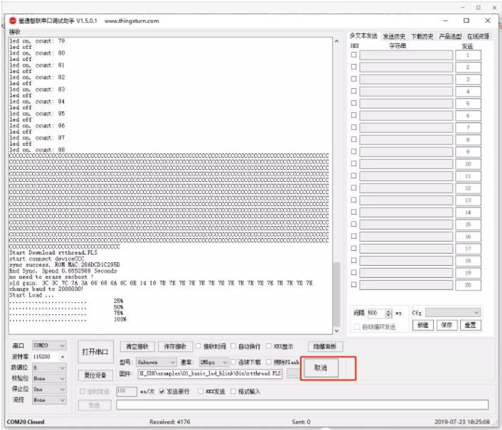

    下載星通智聯提供的下載調試工具ThingsTurn_Serial_Tool.exe,
    鏈接:https://pan.baidu.com/s/1uNr6hKLACRv9dO4MwSbHgQ
    提取碼:558k
    打開工具
    download1
    download1

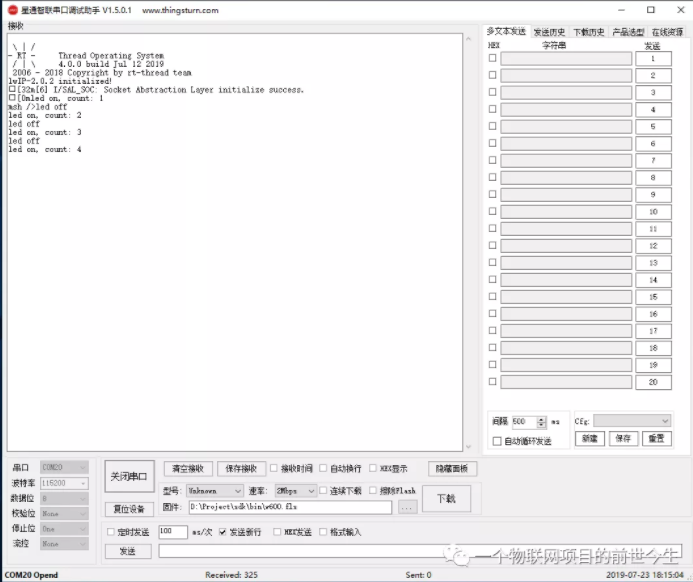

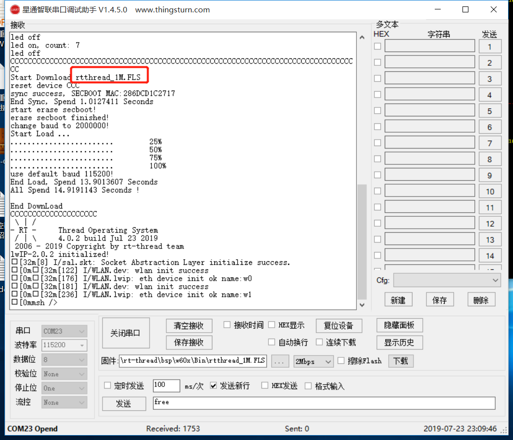

    設備進入燒錄模式
    先按下key按鍵,然后按下rst按鍵,設備即可進入燒錄模式,串口goon根據會打印CCCCCCCCC,然后選擇要下載的fls文件-這里是生成的rtthread_1M.FLS文件,點擊下載按鈕即可。
    download2
    download2

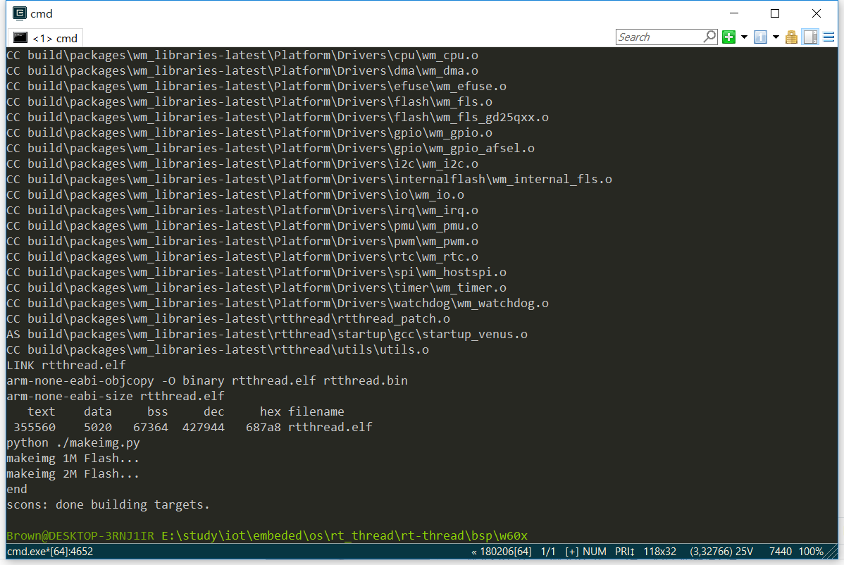

    編譯使用Env工具進行編譯,因為gcc編譯鏈使用的是env中自帶的arm-none-eabi,因此需要在Env控制臺中輸入scons編譯,我這里編譯結果如下:
    W600_vscode_build
    W600_vscode_build

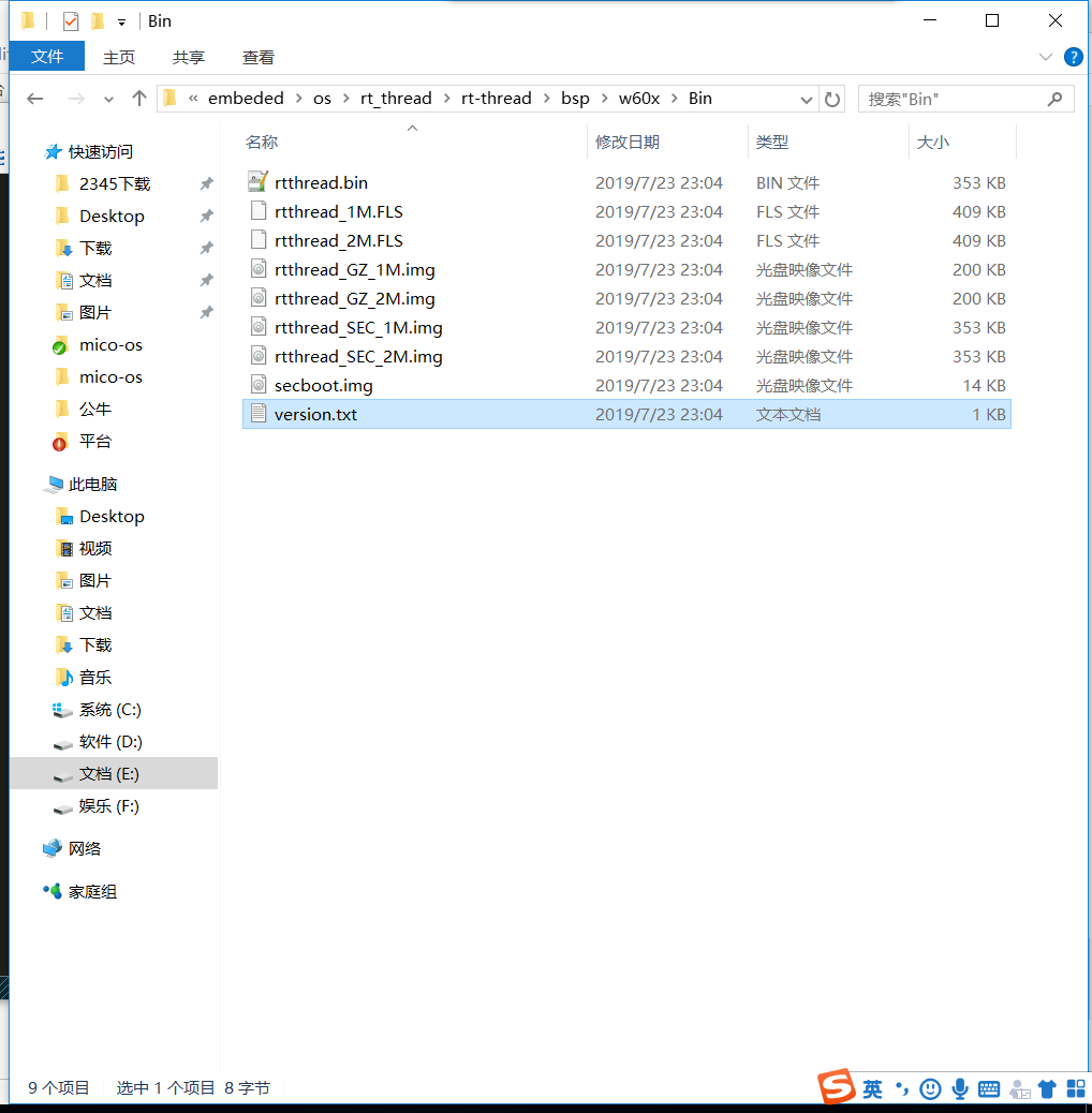

    .FLS在bsp/w60x/bin路徑下
    w600_fls

    下載方式和在Keil下方式一致,下載我們都利用生成的FLS文件。
    注意FLS文件為生成的rtthread_1M.FLS。
    rtt_1M_fls
    rtt_1M_fls
