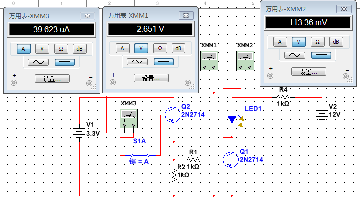

ID:332444 發表于 2019-8-8 15:28 | 顯示全部樓層
只提供電路原理圖,三極管的參數需要自己去確定,不知道需求的功率.
ID:491875 發表于 2019-8-8 16:41 | 顯示全部樓層
用8050或者MOS管進行電平變換應該可以驅動2線12V風扇。
ID:166645 發表于 2019-8-8 17:45 | 顯示全部樓層
8550一般的小風扇是足夠了
