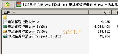

前期是用51單片機做的,后面會更新32制作圖
Altium Designer畫的電路原理圖和PCB圖如下:(51hei附件中可下載工程文件)
