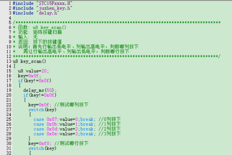

是不是很簡潔,完全可以直接調(diào)用!
單片機(jī)源程序如下:
  1. #include "STC15Fxxxx.H"
  2. #include "juzhen_key.h"
  3. #include "delay.h"

ID:649179 發(fā)表于 2019-12-3 10:45 | 顯示全部樓層
有原理圖么
