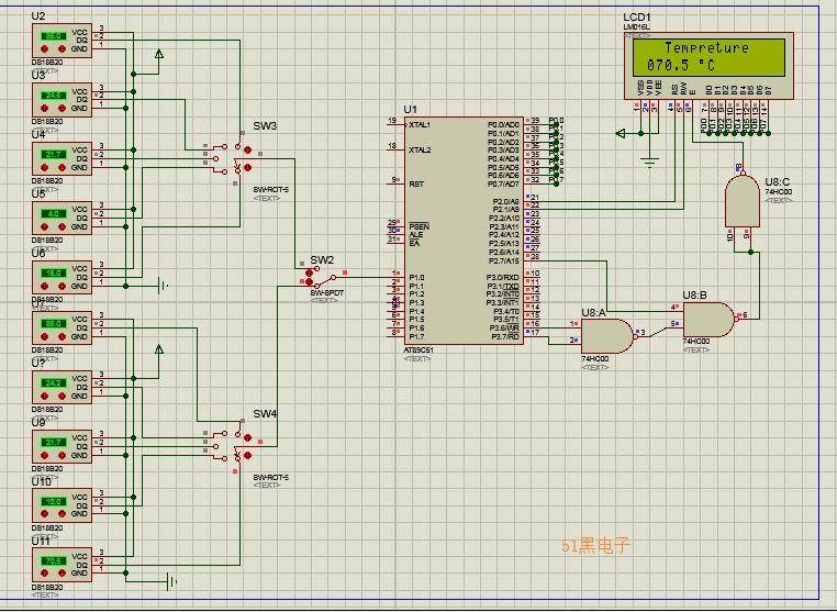

DS18B20溫度傳感器多點測溫Proteus仿真+單片機匯編語言程序
ID:575483 發表于 2019-7-2 15:36 | 顯示全部樓層 |閱讀模式
溫度傳感器是ds1621的
多點測溫是ds18B20的
希望對大家有所幫助
另外,求ds1621的多點測溫
單片機匯編語言源程序如下:
