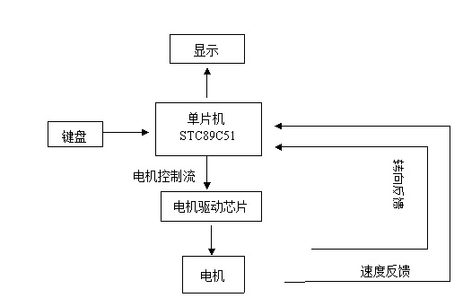

2.3       系統框圖
整個系統以單片機為核心,處理信息。
  • 鍵盤:有7個鍵盤,每個鍵盤有不同的功能。鍵盤的輸入信號流入單片機需要進行消抖,避免產生預期外的結果。
  • STC89C51:負責整個系統的信息處理。包括鍵盤的輸入信號處理、根據鍵盤的信號發出電機驅動信號、對電機的速度和轉向進行測量、測量完成將信息送給顯示。
  • 電機驅動芯片:電機所需要的驅動電流相對于STC89C51直接輸出的電流要打的多,對電機的控制不理想。反過來同樣會影響到單片機的正常工作。所以需要通過驅動芯片來驅動直流電機。
  • 電機:電機為MOTOR-ENCODER,有五條線。其中的兩條用來輸入電流驅動電機,剩余的三條為電機的編碼輸出。中間的線輸出特征為電機轉動一圈輸出一個正脈沖。邊上兩個根線輸出的脈沖可調,脈沖的相位相差90度,反應了電機的正反轉。
  • 顯示:顯示所用器件為LCD1602顯示器,顯示電機轉速,正反轉狀態。
