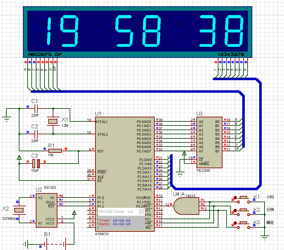

使用51單片機,ds1302 和 8段LED顯示屏制作的電子時鐘,利用proteus制作的過程,代碼和工程文件全在。
