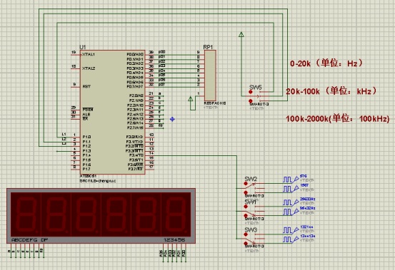

信號輸入電路

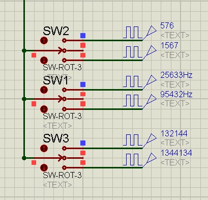

   將6種不同的頻率方波信號輸入,利用雙向開關進行選擇索要測試方波的信號頻率,所要進行測試的信號通過單片機AT89C51內部的定時器/計數器T0引腳,AT89C51執行內部程序的同時,檢測到信號,經過“讀-修改-寫”的過程,將最好的運行結果通過數碼管進行顯示。
圖4--信號輸入電路圖

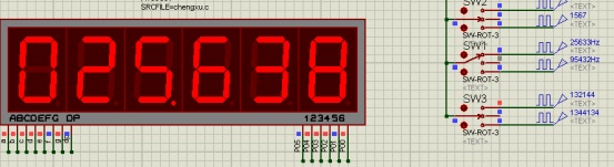

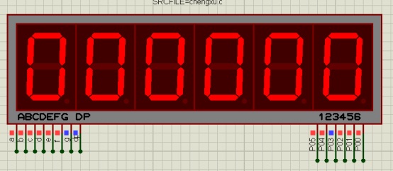

五  總體電路仿真圖

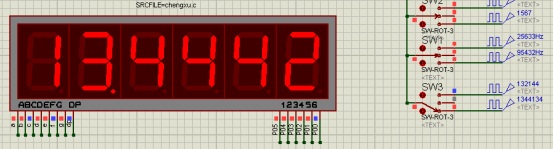

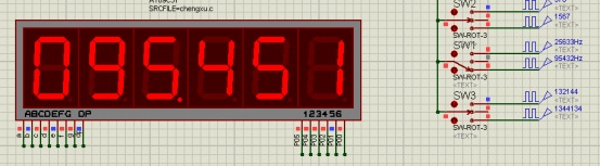

六  仿真結果

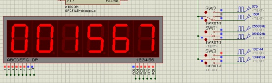

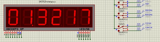

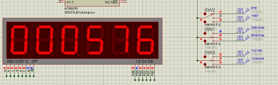

  • SW2打向上面的位置
2、SW2打向下面的位置:
SW1打向上面的位置
SW1打向下面的位置:
5、SW0打向上面的位置:
  •      SW0打向下面的位置:
