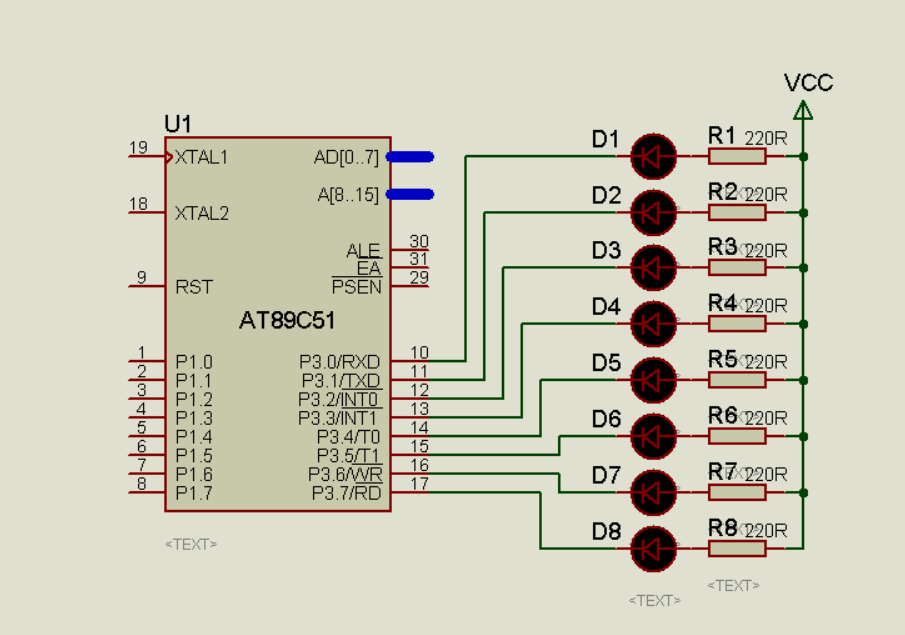

Proteus單片機字符串函數string.h應用舉例和字符函數ctype.h應用舉例
單片機源程序如下:
  1. #include<reg51.h>   //包含51單片機寄存器定義的頭文件
  2. #include<string.h>   //包含函數isalpha()聲明的頭文件
  3. void main(void)
  4. {
  5.   unsigned char str1[ ]="Now, The temperature is :";
  6.   unsigned char str2[ ]="Now, The temperature is 36 Centgrade:";
  7.   unsigned char i;
  8.   i=strcmp(str1,str2); //比較兩個字符串,并將結果存入i
  9.   if(i==0) //str1=str2
  10.     P3=0x00;
  11.   else
  12.     if(i<0)   //str1<str2
  13.        P3=0xf0;
  14.          else    //str1>str2
  15.             P3=0x0f;
  16.   while(1)
  17.     ;   //防止程序“跑飛”
  18. }
