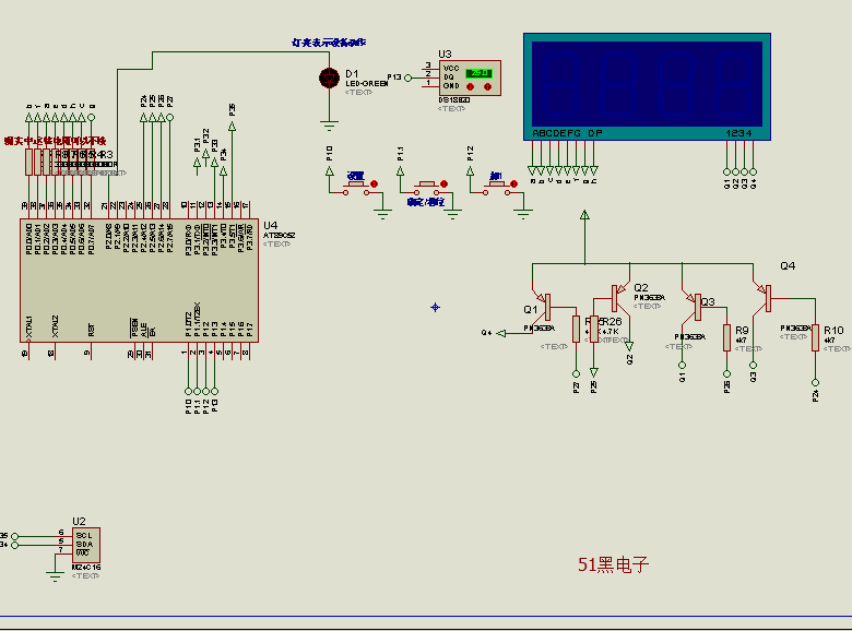

基于PID算法的水溫控制系統采用目前性價比較高的數字溫度傳感器DS18B20作為檢測變送器,通過鍵盤向單片機輸入設置數碼管溫度,單片機將溫度偏差進行PID運算后,輸出PWM波。PWM波作為執行機構的輸入從而來決定電爐工作電壓的大小,最終實現水溫的控制。整個系統的電路結構簡單,可靠性能高。經實驗測試,該系統基本滿足要求。
溫控.zip
516.96 KB, 下載次數: 221, 下載積分: 黑幣 -5
單片機stc89c52

怎么沒有看到發熱絲呢?
ID:33848 發表于 2020-1-30 23:32 | 顯示全部樓層
奇怪,怎么沒有看到發熱絲電路呢
