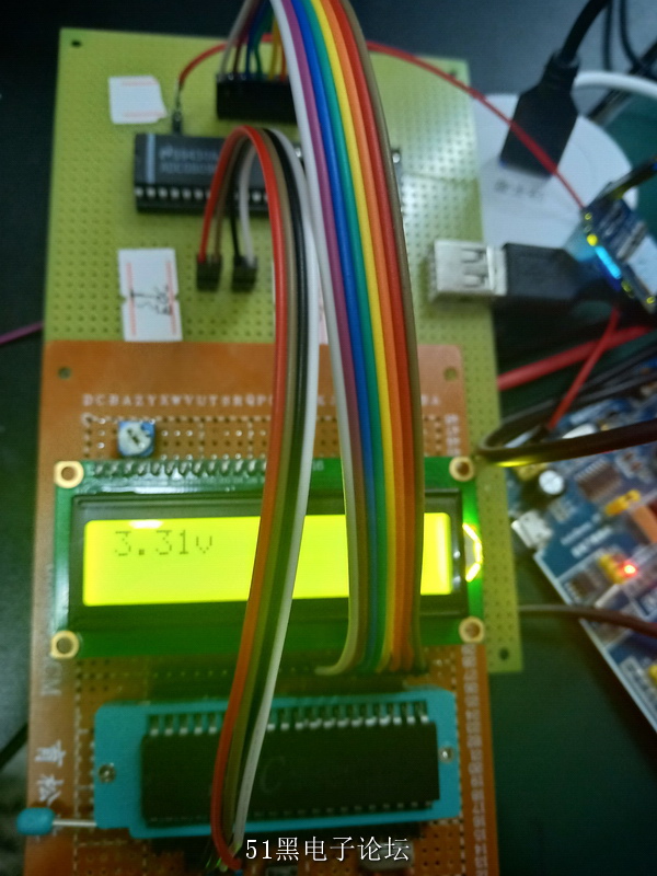

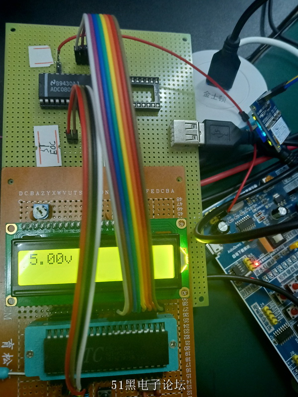

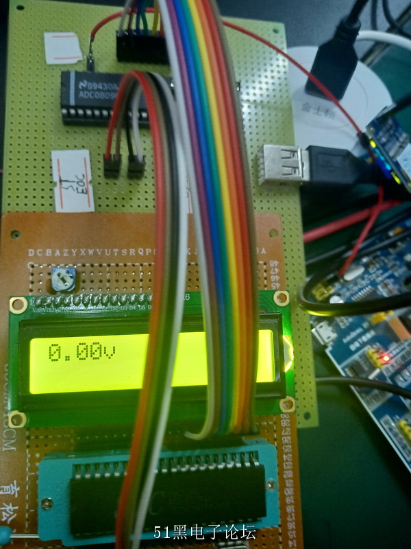

51單片機ADC0808數據采集
ID:402350 發表于 2019-5-29 17:05 | 顯示全部樓層 |閱讀模式
