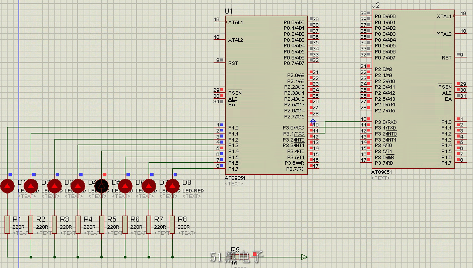

設計兩臺單片機系統間的串行通信,實現功能:
1)甲方P1口連接8個LED燈;
2)乙方經串行通信輸出數據至甲方,甲方根據所接收的數據,在8個LED燈實現流水燈顯示。(說明:流水燈顯示用的數據由乙方發送。)
3)需采用串行口方式1及中斷方式進行數據的發送和接收。

電路圖
圖片1.png 程序代碼.zip (500 Bytes, 下載次數: 28)
程序在下載鏈接中
