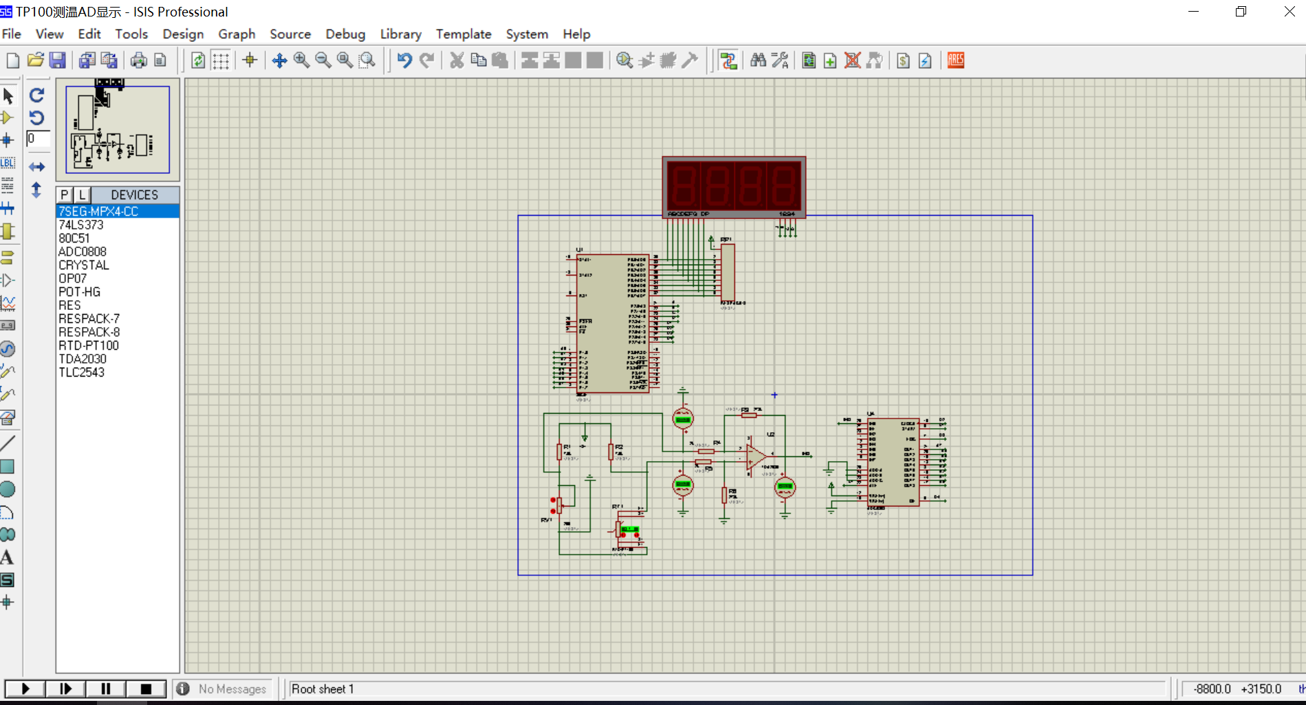

1.設計仿真電路及編程的方框圖
•PT100測溫得到電壓信號---•運算放大器----•AD數模轉換----•單片機控制數碼管的顯示

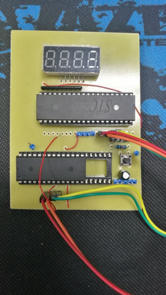

制作出來的實物圖如下:
2.仿真電路方案及元器件選擇。
系統以單片機為核心,通過A/D轉化芯片對放大之后的信號進行采樣。然后傳送給單片機,單片機控制數碼管的顯示。
51系列單片機一塊、四位數碼管一個、AD0808芯片一塊,運放一塊

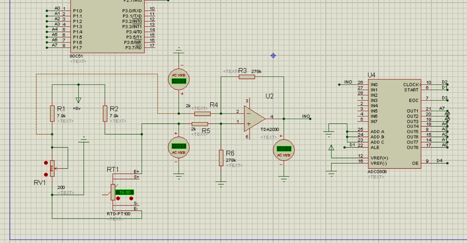

四、仿真電路原理設計
(1)測量橋路設計、元器件及工作電源參數;運算放大器電路、元器件參數;
(2) 單片機與AD轉換器、LED接口電路,選擇元器件參數;
(3) C51編程。

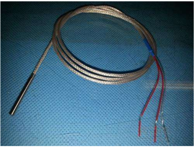

請問一下,您的Pt100接線頭和我看到的那個寶上的不一樣,您是不是改造過了?具體怎么做的呢

請問下 放大電路模塊設計思路,元器件參數是怎么算的

仿真用8V,你實物哪來的8V
