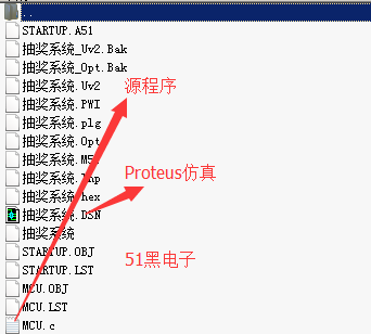

全部資料51hei下載地址:
基于51單片機(jī)和Proteus仿真的電子抽獎(jiǎng)系統(tǒng).zip (91.37 KB, 下載次數(shù): 45)
