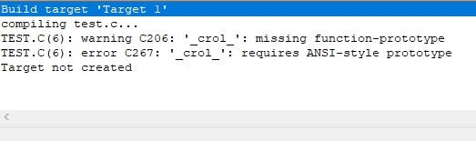

1.通過左移函數_crol_(led,i)實現流水燈左移運動。
實驗現象:編譯器報錯。
我的分析:沒有引用intrins.h頭文件。
解決方法:在程序開頭加入#include<intrins.h>
PS:需要注意的是在引用右移函數時也需要引用<intrins.h>頭文件
