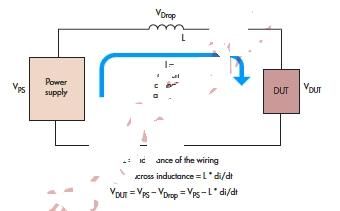

V= L * di/dt的公式表示了導(dǎo)線中由于電感導(dǎo)致的電壓下降。普通導(dǎo)線每英尺的電感接近0.1
μH,超低電感導(dǎo)線該數(shù)值為5-10nH。因此如果在1μs上升時(shí)間內(nèi)有100A的電流變化穿過(guò)10nH的低電感導(dǎo)線,就會(huì)在導(dǎo)線上看到1V的電壓降(圖1),而且相反地,電壓快速下降,就能看到電壓由于導(dǎo)線導(dǎo)致的突升(也稱(chēng)作感應(yīng)沖擊)。
圖1.改變電流會(huì)影響導(dǎo)線電感的壓降

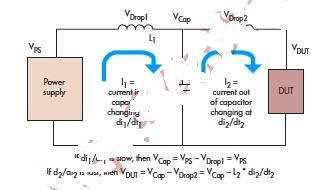

解耦電容器經(jīng)常用來(lái)減小快速變化的電流從而減輕電壓下降。但這些電容只能解決電源和電容器之間的問(wèn)題。電容緩慢充電,在電流變化的期間維持電壓,使得電源不會(huì)出現(xiàn)高di/dt。
然而在電容器和被測(cè)設(shè)備之間仍會(huì)有高di/dt。所以電容必須非常接近被測(cè)設(shè)備,解耦電容器和被測(cè)設(shè)備輸入端之間的引線電感足夠小,從而當(dāng)快速變化的電容沖擊電容器的時(shí)候(圖2),能在電容和被測(cè)設(shè)備之間的短電流通道最大程度地減輕電壓下降。
圖2.高di/dt會(huì)在解耦電容器和被測(cè)設(shè)備之間流動(dòng),因此需要考慮導(dǎo)線電感
