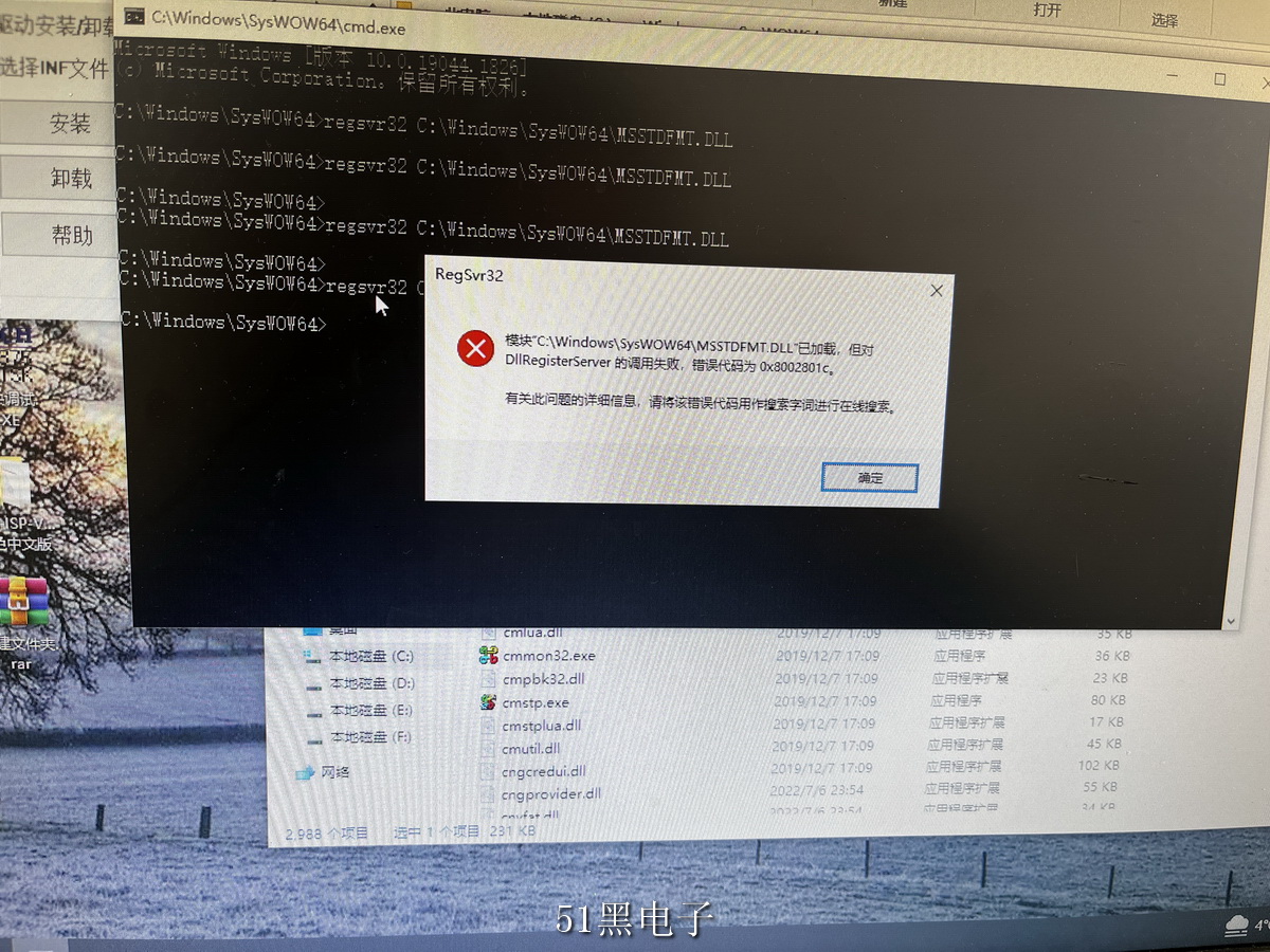

ID:1060899 發表于 2023-1-11 08:47 | 顯示全部樓層
模塊已加載,但是DLLreg.....的調用失敗。。。。。。請問這個怎么解決呢

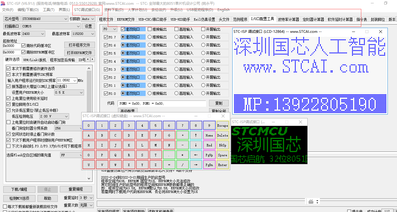

   樓主還停留在4.88的遠古時代,建議立刻升級到最新版STC-ISP(V6.91J),相比4.88這種老版本功能上天地之區。驅動安裝也很方便,如果升級到最新的如果驅動安裝有不明白的隨時@我頭像加我
