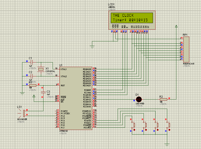

基于51單片機(jī)電子時(shí)鐘的設(shè)計(jì)(含程序及仿真圖)
ID:502475 發(fā)表于 2019-4-1 16:00 | 顯示全部樓層 |閱讀模式
功能介紹:
1. LCD顯示器上顯示當(dāng)前的時(shí)間:
顯示格式為“時(shí)時(shí):分分:秒秒”。
2. 四個(gè)功能鍵操作來(lái)設(shè)置當(dāng)前時(shí)間。功能鍵K1~K4功能如下。
l  K1—進(jìn)入設(shè)置現(xiàn)在的時(shí)間。
l  K2—設(shè)置小時(shí)。
l  K3—設(shè)置分鐘。
l  K4—確認(rèn)完成設(shè)置。
3. 整點(diǎn)報(bào)時(shí)。
4. 一個(gè)LED指示燈工作狀態(tài),閃動(dòng)表示單片機(jī)正在工作;處于設(shè)置狀態(tài)時(shí),LED停止閃爍。

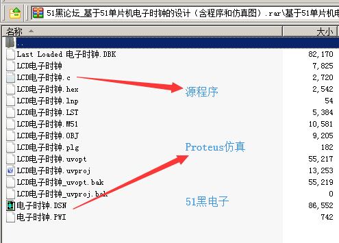

基于51單片機(jī)電子時(shí)鐘的設(shè)計(jì)(含程序和仿真圖).rar
51.73 KB, 下載次數(shù): 442, 下載積分: 黑幣 -5

請(qǐng)問(wèn)你知道文件中電容和晶振管的參數(shù)嗎,我打不開(kāi)文件仿真,自己畫的不知道參數(shù)
ID:5668 發(fā)表于 2020-1-6 21:41 | 顯示全部樓層
請(qǐng)問(wèn)文件中仿真圖的晶振和電容的參數(shù)是什么呀,我下載的仿真打不開(kāi),自己畫不清楚參數(shù)

請(qǐng)問(wèn)壓縮包里邊有.c文件嗎

ID:794890 發(fā)表于 2020-7-2 13:58 | 顯示全部樓層
打不開(kāi)程序

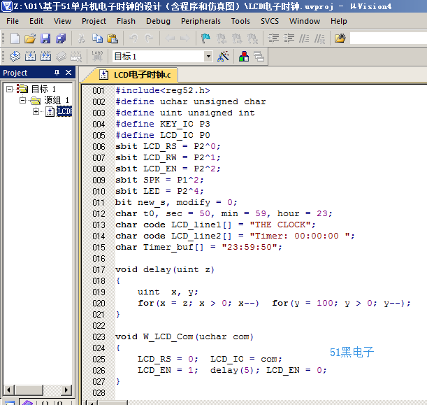

ID:328014 發(fā)表于 2020-7-2 14:57 | 顯示全部樓層
我打開(kāi)了用的keil4 您可以參考一下:

只有這么多嗎?
ID:328014 發(fā)表于 2020-11-25 23:04 | 顯示全部樓層
是的,keil4打開(kāi)以后程序只有120行
