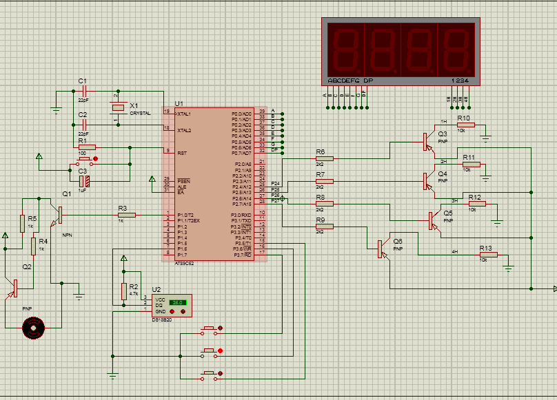

智能溫控風(fēng)扇單片機(jī)仿真設(shè)計(jì),想知道為什么仿真的時(shí)候數(shù)碼管不兩 不顯示數(shù)字
ID:495208 發(fā)表于 2019-3-27 22:58 | 顯示全部樓層 |閱讀模式
10黑幣
希望好心人幫幫我- - 下面是源代碼

ID:96682 發(fā)表于 2019-3-28 11:55 | 顯示全部樓層
LZ 共陰的卻用共陽(yáng)接法,電路圖有誤程序上有瑕疵還不匹配

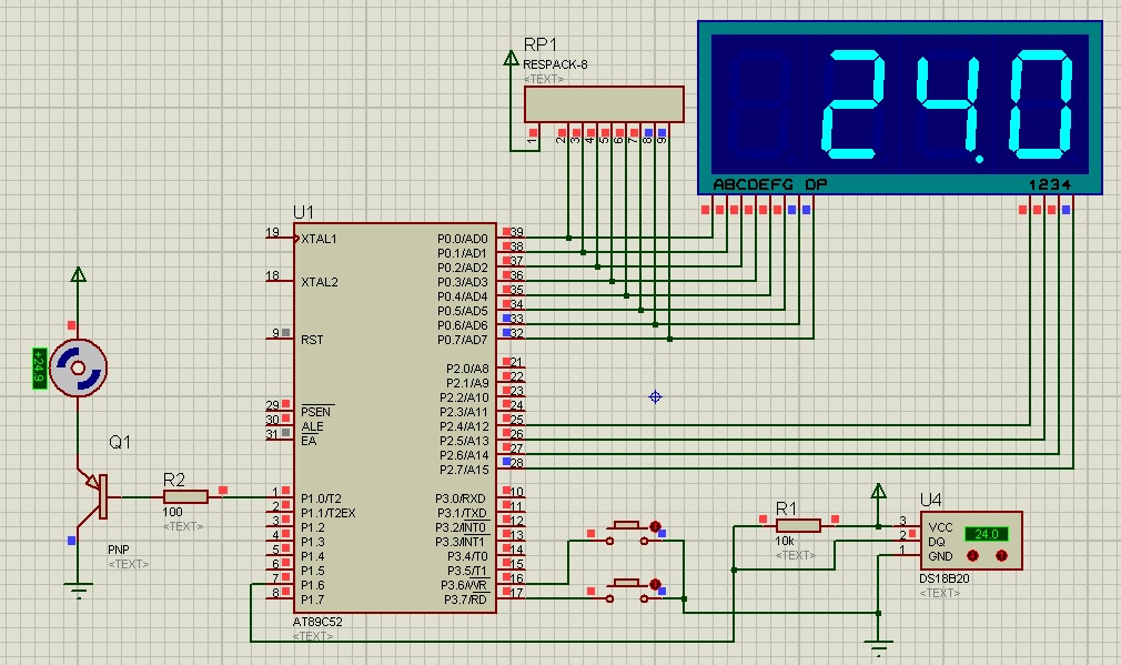

你這程序大量采用dmsec()軟件延時(shí),哪能正常工作?給你改好了,你試試。 智能溫控風(fēng)扇單片機(jī)仿真設(shè)計(jì)+仿真.zip (118.09 KB, 下載次數(shù): 24)
