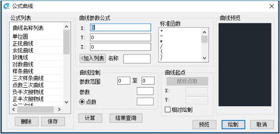

  在浩辰CAD機(jī)械軟件中調(diào)用【浩辰機(jī)械(M)】→【構(gòu)造工具(S)】→【公式曲線(F)】或輸入“GMFCURVE(或FC)”命令,就會彈出如下圖所示的對話框。
  繪制曲線:如果“曲線名稱列表”中存在公式曲線,可以從曲線名稱列表中選擇一個公式曲線,或者直接在“曲線參數(shù)公式”組框和“曲線控制”組輸入相應(yīng)的X、Y、Z參數(shù)公式,參數(shù)的范圍,點數(shù)。然后執(zhí)行“計算”,“結(jié)果查詢”可以獲得通過計算得到的點值。

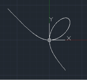

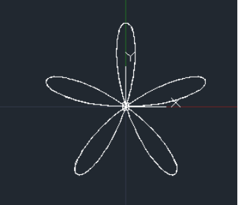

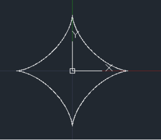

  “預(yù)覽”功能可以查看公式曲線的形狀,以確定是否得到預(yù)期的結(jié)果。每當(dāng)選擇一條曲線,只有計算后才可進(jìn)行曲線預(yù)覽。抽取幾個進(jìn)行曲線繪制。如下圖所示。
