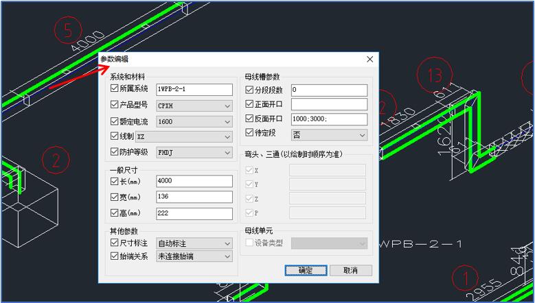

  對于單段的母線槽修改,直接雙擊需要修改屬性的母線槽段,彈出“參數編輯”對話框。
  編輯界面涵蓋了選定母線槽段的系統和材料各項屬性,尺寸大小,是否需要標注,以及分段數和開口方位等信息。
  每項參數均可按照需求進行修改,手動修改或下拉框中選擇,修改后點擊【確定】即可保存修改,三維視圖將會自動按照修改調整。

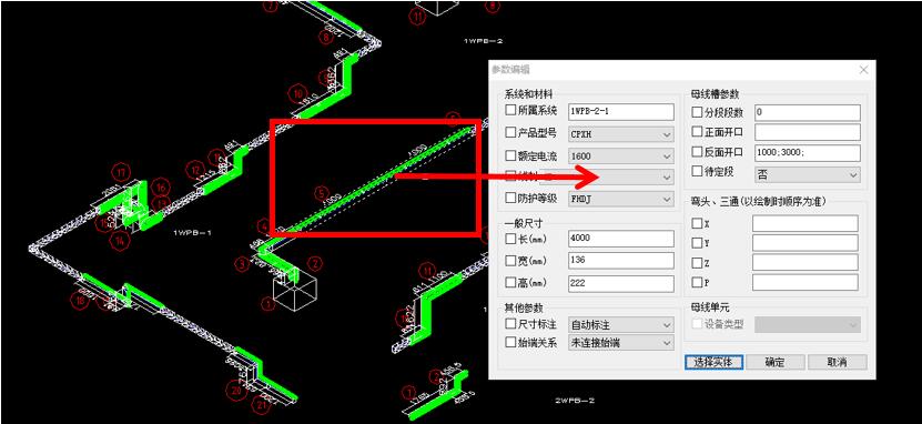

  2.多段或整體修改

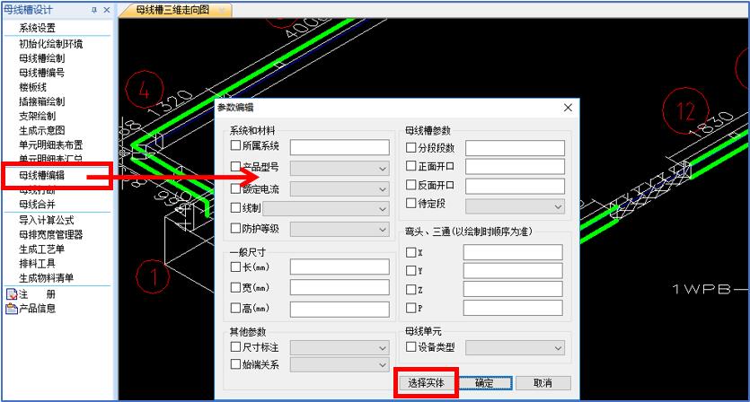

  對于多段或整體的母線槽修改,點擊【母線槽編輯】菜單就可以彈出空白的“參數編輯”對話框。
  點擊【選擇實體】按鈕去選擇需要修改的母線槽段,或者整體進行框選,選定區域后點擊鍵盤空格或回車鍵進行確定,彈出“參數編輯”對話框,自動識別框選母線槽段的各個參數。
  如果需要修改哪一項,就可以將對應參數的選框打鉤,并修改其參數值,最后修改完成點擊【確定】按鈕,圖中的母線槽參數就會修改。
