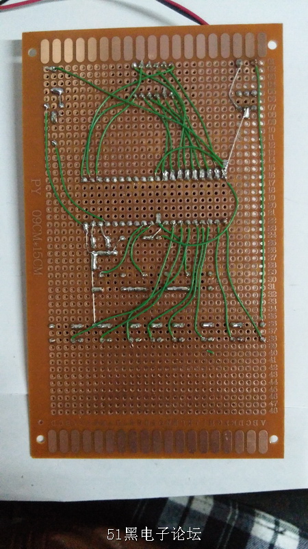

適用于初學者,本人也是小白,歡迎一起交流看圖說話
制作出來的8路搶答器實物圖如下:

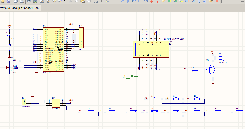

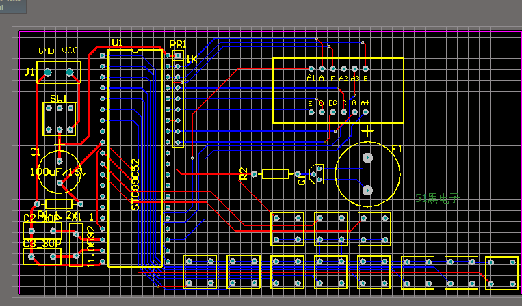

Altium Designer畫的8路搶答器原理圖和PCB圖如下:(51hei附件中可下載工程文件)
