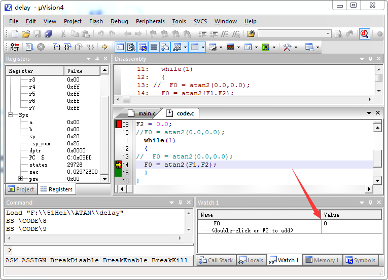

請問下各位大佬,在main函數中定義float  F0,F1,F2;
F1 = 0.0;
F2 = 0.0;
F0 = atan2(0.0,0.0);
結果顯示F0 = 0.0
而用F0 =atan2(F1,F2);
結果顯示就是NaN

是沒有意義.就是好奇為什么經過從寄存器讀的值和立即數操作會不一樣.
是編譯器的問題嗎.怎么我這算出來atan2(F1,F2)是等于NaN
