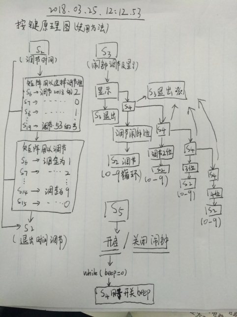

按鍵掃描函數:進行時間的日期的調節。按下S2進入時間調節,
再按矩陣按鍵的S6-S19中的一個,分別對應選中要調節2018 0501 12:31:53 中的某一位
再按矩陣的S6-S15分別對應把剛選中的那一位設置為1或2或3.....0
(操作原理圖)
鬧鐘:鬧鐘設置及檢測函數
按下s3時顯示鬧鐘如1231
再按s4一下對應調節第一位數據,此時按s2對應數據在0——9循環變化
s4按兩下對應調節第二位,再s2調節數據大小
s4三下第三位,s4四下第四位
再按s4又到第一位,一次循環
s5用于鬧鐘的開啟關閉。
當鬧鐘響時,可以按s4關閉蜂鳴器,不干擾時,響一分鐘

                                temp=P3;
                                 temp=temp&0xf0;
                                if(temp!=0xf0)
                                temp=P3;
                              switch(temp)
                                case 0xe7:                         //s18
                                                          TimeSet=17;
                                                          flag=0;
                                                          flag3=1;
                                                          break;
                                          case 0xd7:                          //s19
                                                TimeSet=18;
                                                          flag=0;
                                                          flag3=1;
                                                          break;
                              while(temp!=0xf0)
                                temp=P3;
                                          temp=temp&0xf0;
                              P3=0xff;                                                        //最后把P3的I/O口拉高,防止對后續有共同I/O口的按鍵影響
                                 if(S2==0)                                                          //S2按下時退出時間設置
                                                                                                  delayms(20);
                                                                                                  if(!S2)
                                                                                                                while(!S2);
                                                                                                    flag=0;
                                                        while(flag3==1)
                                          {                                                        //第二次矩陣按鍵檢測標志位,即開始設置被選中的那一位為數字幾
                                                             P3=0xfe;
                                                                      temp=P3;
                                                                      temp=temp&0xf0;
                                                                      if(temp!=0xf0)
                                                                          delayms(10);
                                                                          temp=P3;
                                                                                    temp=temp&0xf0;
                                                                                    if(temp!=0xf0)
                                                                                                  temp=P3;
                                                                                                  switch(temp)
                                                                                                                   case 0xee:                          //s6  設置為1
                                                                                                                                  time0[TimeSet]='1';
                                                                                                                        break;
                                                                                                         case 0xde:                          //s7  2
                                                                                                                                  time0[TimeSet]='2';
                                                                                                                                  break;
                                                                                                                                            case 0xbe:                          //s8  3
                                                                                                                                            time0[TimeSet]='3';
                                                                                                                                  break;
                                                                                                                                  case 0x7e:                          //s9  4
                                                                                                                                            time0[TimeSet]='4';
                                                                                                                                  break;
                                                                                                  while(temp!=0xf0)
                                                                                                      temp=P3;
                                                                                                                temp=temp&0xf0;
                                                        LCD_displaystr(0, 0, &time0[0]);              //隨時顯示時間,觀察你設置的幾,是否設置正確
                 LCD_displaystr(0, 1, &time1[0]);
                                                                      P3=0xfd;
                                                                      temp=P3;
                                                                      temp=temp&0xf0;
                                                                      if(temp!=0xf0)
                                                                          delayms(10);
                                                                          temp=P3;
                                                                                    temp=temp&0xf0;
                                                                                    if(temp!=0xf0)
                                                                                                  temp=P3;
                                                                                                  switch(temp)
                                                                                                                   case 0xed:                          //s10 5
                                                                                                                                  time0[TimeSet]='5';
                                                                                                                        break;
                                                                                                         case 0xdd:                          //s11 6
                                                                                                                                  time0[TimeSet]='6';
                                                                                                                                  break;
                                                                                                                                            case 0xbd:                          //s12 7
                                                                                                                                            time0[TimeSet]='7';
                                                                                                                                  break;
                                                                                                                                  case 0x7d:                          //s13  8
                                                                                                                                            time0[TimeSet]='8';
                                                                                                                                  break;
                                                                                                  while(temp!=0xf0)
                                                                                                      temp=P3;
                                                                                                                temp=temp&0xf0;
                                                        LCD_displaystr(0, 0, &time0[0]);              //同上
                                                                      P3=0xfb;
                                                                      temp=P3;
                                                                      temp=temp&0xf0;
                                                                      if(temp!=0xf0)
                                                                          delayms(10);
                                                                          temp=P3;
                                                                                    temp=temp&0xf0;
                                                                                    if(temp!=0xf0)
                                                                                                  temp=P3;
                                                                                                  switch(temp)
                                                                                                                   case 0xeb:                 //s14 9
                                                                                                                                  time0[TimeSet]='9';
                                                                                                                        break;
                                                                                                         case 0xdb:
                                                                                                                                time0[TimeSet]='0';                            //s15  0
                                                                                                                        break; }
                                                                                                  while(temp!=0xf0)
                                                                                                      temp=P3;
                                                                                                                temp=temp&0xf0;
                                                           P3=0xff;                               //同上
                                                            if(S2==0)                                                        //按下s2跳出時間設置
                                                                                                  delayms(20);
                                                                                                  if(!S2)
                                                                                                                while(!S2);
                                                                                                    flag3=0;

8.Clock_Set.c
鬧鐘設置及檢測函數
按下s3時顯示鬧鐘如1231
s4三下第三位,s4四下第四位
再按s4又到第一位,一次循環
s5用于鬧鐘的開啟關閉。
