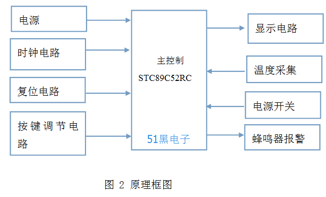

3  硬件設計3.1硬件原理框圖
溫度檢測與報警系統設計由主控制器STC89C52RC、單片機復位、報警溫度按鍵設置、時鐘振蕩、LCD1602顯示、溫度傳感器及蜂鳴器組成。
原理框圖如圖2所示:
圖 2 原理框圖
