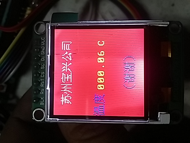

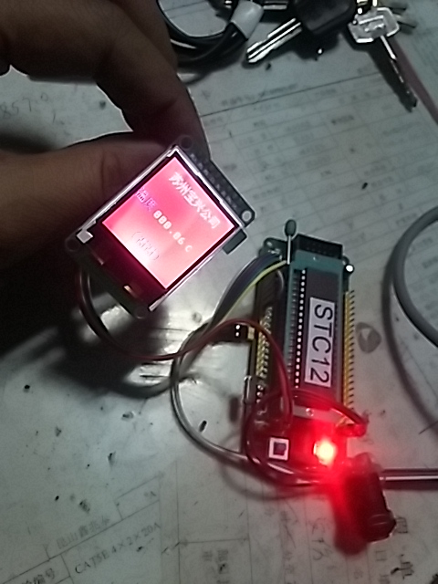

制作出來的1.44寸彩屏顯示實物圖如下:

所有資料51hei提供下載:
STC12顯1.44顯溫度ok3.zip (89.88 KB, 下載次數: 60)
