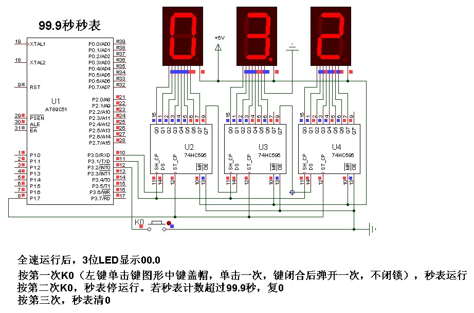

實例93  99.9秒秒表
實例95 99.9秒秒表.rar (38.86 KB, 下載次數: 5)

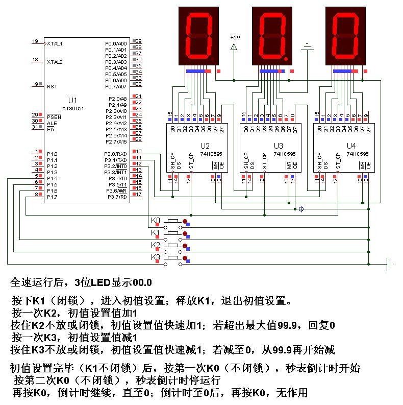

實例96  能預置初值的倒計時秒表 實例96 能設置初值的倒計時秒表.rar (40 KB, 下載次數: 4) 能預置初值的倒計時秒表.jpg
以上摘自張志良編著《80C51單片機仿真設計實例教程——基于Keil CProteus》清華大學出版社ISBN 978-7-302-41682-1,內有常用的單片機應用100案例,用于仿真實驗操作,書中電路和程序設計有詳細說明,電路與程序真實可靠可信可行,程序語句條條有注解。若需99.99秒,硬件電路增加一位595。軟件程序增加0.01s10ms計數器,并修改相應計數顯示程序。

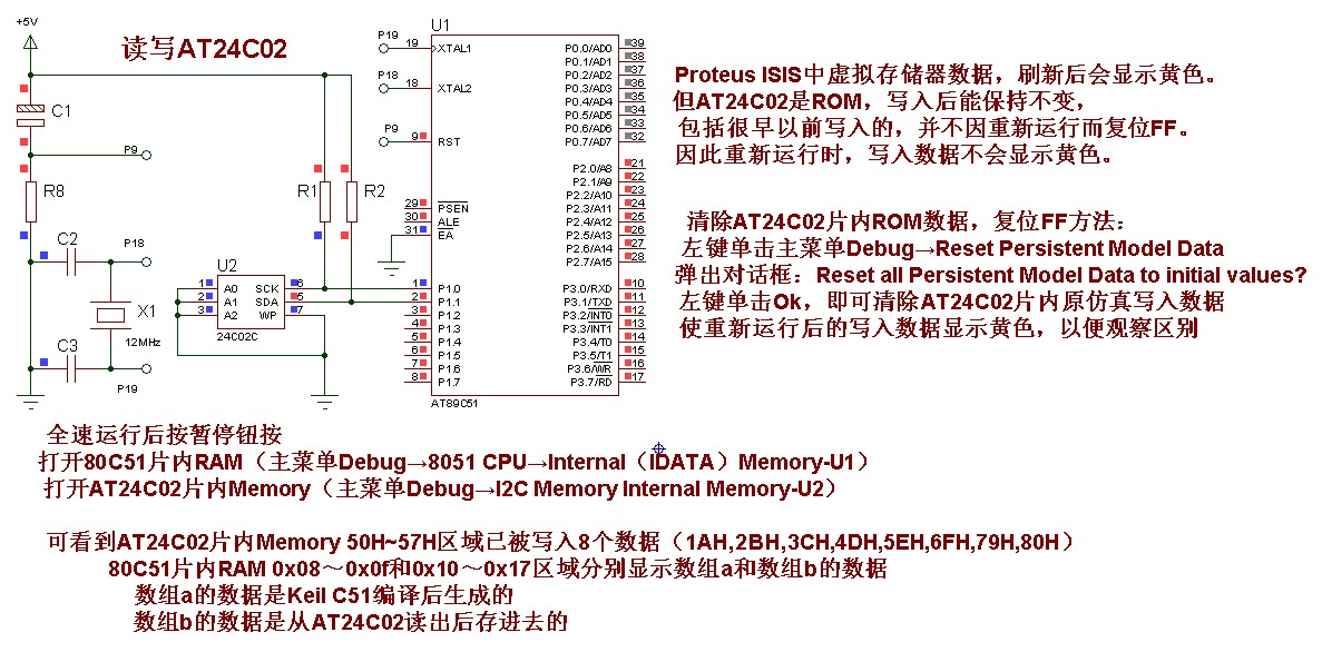

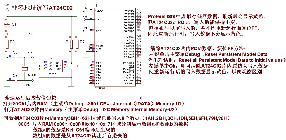

實例49  讀寫AT24C02
Proteus仿真一下,確認有效。 實例49 讀寫IIC AT24C02.rar (38.96 KB, 下載次數: 19) 24c02.jpg
實例50  非零地址讀寫AT24C02 實例50 非零地址讀寫AT24C02.rar (39.09 KB, 下載次數: 8) 24c02a.jpg
以上摘自張志良編著《80C51單片機仿真設計實例教程——基于Keil CProteus》清華大學出版社ISBN 978-7-302-41682-1內有常用的單片機應用100案例,用于仿真實驗操作,電路與程序真實可靠可信可行。書中電路和程序設計有詳細說明,程序語句條條有注解。
