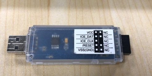

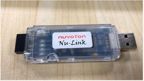

(1)燒錄工具:nu-link;
(2)芯片;
(3)連接線及燒錄引腳正確連接;

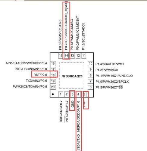

a.如圖:nulink 對應(yīng)燒錄引腳連接芯片燒錄引腳- i)N76E003AT20
ii)N76E003AQ20

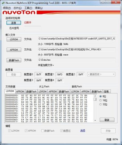

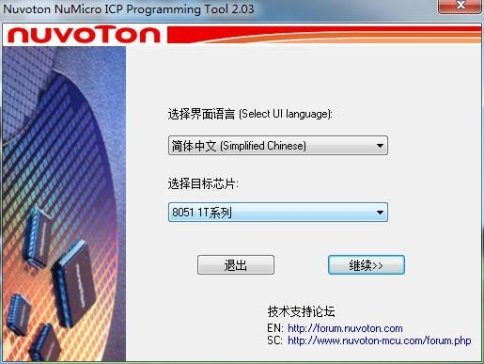

1)打開 ICP 上位機軟件,選 8051              1T 系列,點擊繼續(xù);
2)點擊連接

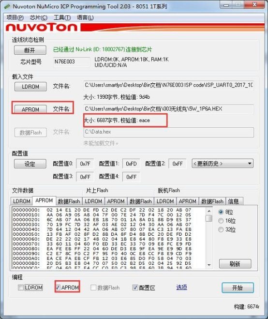

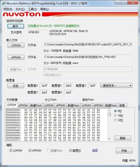

3)程序加載:應(yīng)用程序點擊“APRPOM”區(qū)域加載,并勾選編程框中 APROM 選線,透過窗
口可確認程序校驗碼,如截圖;

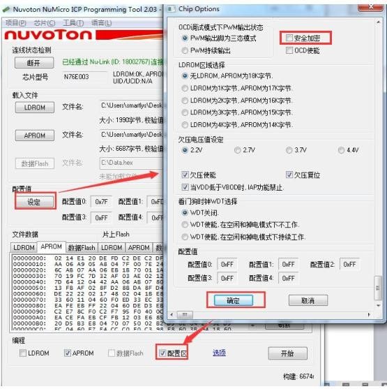

4)點擊“設(shè)定”確認芯片初始化設(shè)置,確定后,勾選“配置區(qū)”選項,注意勾選“加密選 項”,如截圖:
5)點擊“選項”,加載其他燒錄選項配置(脫機燒錄),確定后點擊“開始”選項:如截圖:
6)提示是否進入批量,研發(fā)階段一般建議“否”;批量燒錄芯片階段可以選“是”,或者直 接使用脫機燒錄模式;

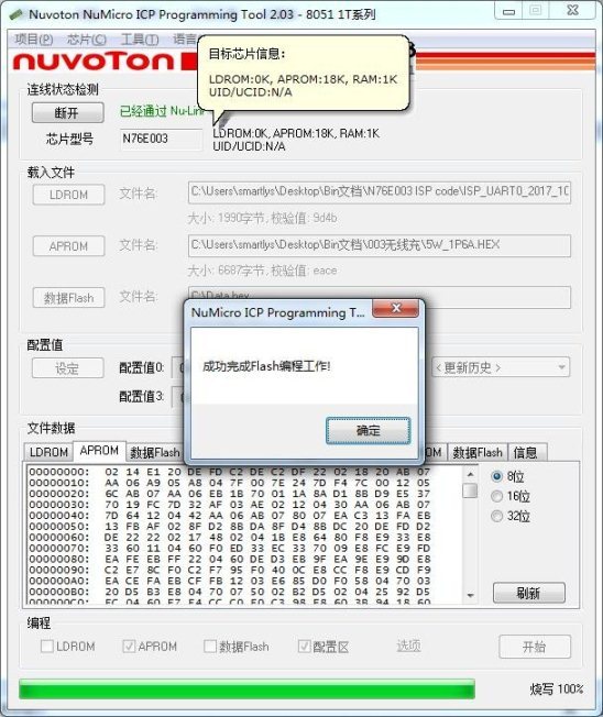

7)提示“成功完成 Flash 編程工作”,完成燒錄;
