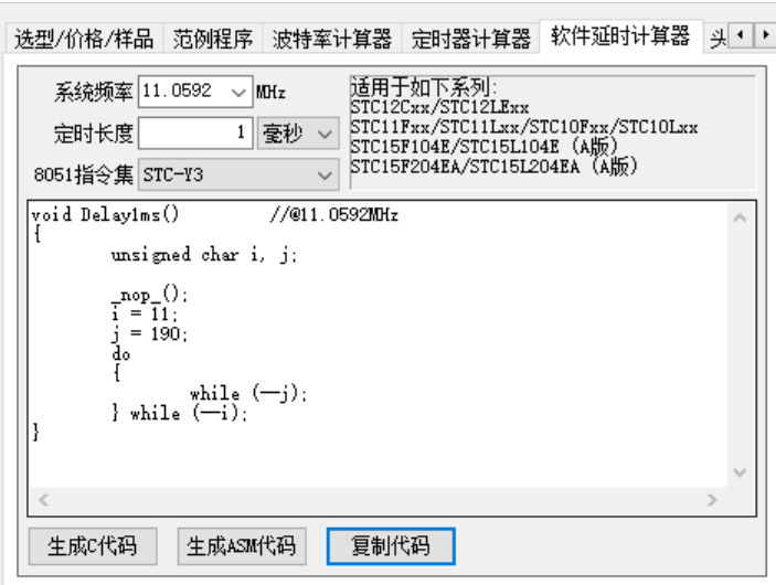

用STC下載器里面的軟件延時(shí)計(jì)算器生成延時(shí)函數(shù)代碼,稍作修改即可
void Delayms(unsigned int x)                //@11.0592MHz
        unsigned char i, j;
        i = 11;
        j = 190;
        while(x--)
                while (--i)
                    while (--j);
ID:396487 發(fā)表于 2018-10-16 19:36 | 顯示全部樓層

ID:388197 發(fā)表于 2018-10-16 21:47 | 顯示全部樓層
mykt2012 發(fā)表于 2018-10-16 19:47
編譯顯示錯(cuò)誤
DHT11.H(29): error C267: 'Delay_us': requires ANSI-style prototype
DHT11.H(29): war ...
Delay_us函數(shù)主體寫在main下面了,沒有在main上面聲明?
另外如果里面有_nop_()
記得include <intrins.h>
