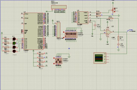

3.設計原理圖

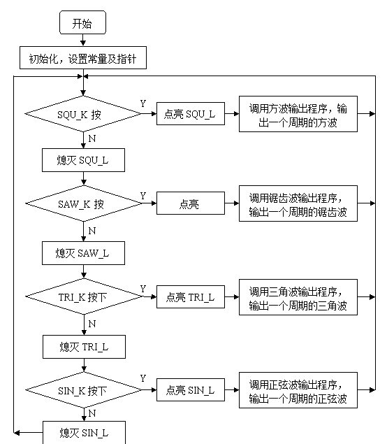

數控信號發生器流程圖

  5. uchar read_p2();

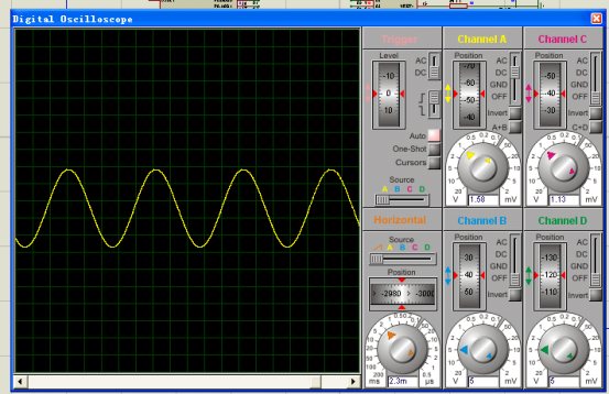

  13. void pro_sinware()                               //正弦波產生
  14. {
  15.               uchar i;
  16.               P0=table[i];
  17.               delayus(read_p2( ));
  18.               i+=1;
  19.               if(i==255)
  20.               i=0;
  21.               P1=0XF7;              //接P1.3管腳的LED燈點亮,指示現在是輸出正弦波狀態
  22. }

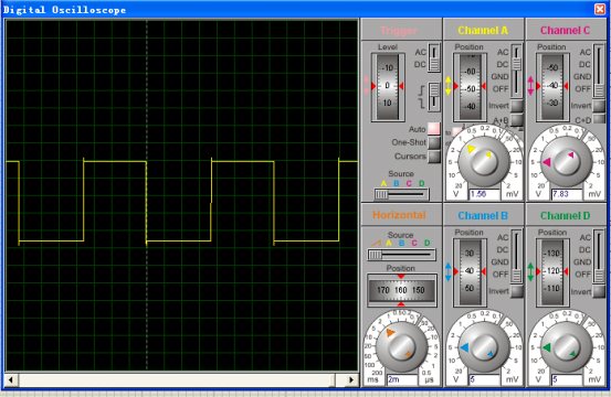

  23. void pro_square()                              //方波
  24. {
  25.               uchar i;
  26.               i+=1;
  27.               if(i==255) i=0;
  28.               if(i<128)
  29.               {
  30.                             P0=0x00;
  31.               }
  32.               else
  33.               {
  34.                             P0=0xff;
  35.               }
  36.               delayus(read_p2());  //接P2口開關狀態決定延時時間進而改變信號的頻率
  37.               P1=0x0e;      //接P1.0管腳的LED燈點亮,指示現在輸出方波
  38. }

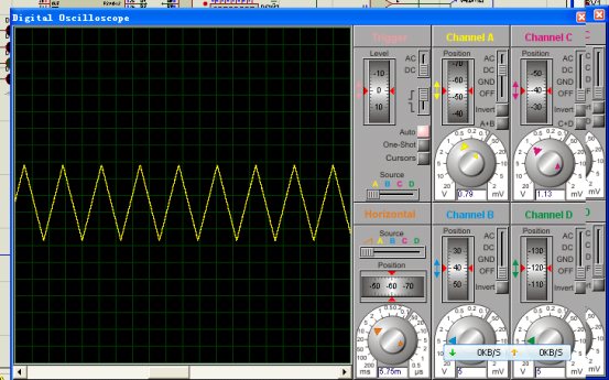

  39. void pro_triangle()                            //三角波
  40. {
  41.               uchar i;
  42.               if(i<128)
  43.               {
  44.                             P0=i;
  45.               }
  46.               else P0=255-i;
  47.               delayus(read_p2( ));
  48.               i+=1;
  49.               if(i==255) i=0;
  50.               P1=0x0b;   //接P1.2管腳的LED燈點亮,指示現在是輸出三角波狀態
  51. }

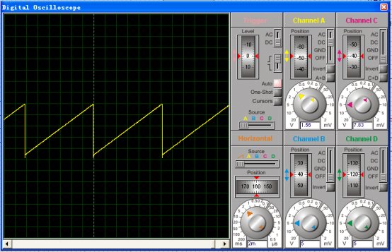

  72. {
  73.               P0=0;

  83.                                           default:{P1=0;}break;
