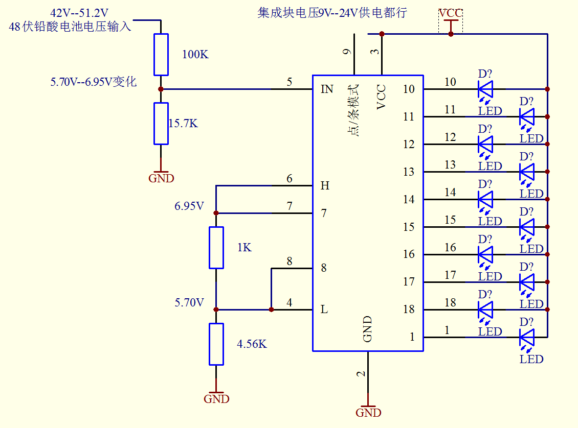

用LM3914制作了一塊精確的電壓(電量)表,不是標準電阻可以用15K和4.7K代替,要求高的可以并聯電阻達到精確顯示,
不過本表用標準電阻代替精確電阻已經比原車帶的電量表精確高多了,
喜歡的朋友可以試試,很簡單的
