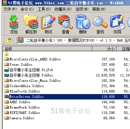

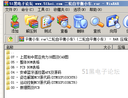

Altium Designer畫的二輪自平衡小車電路原理圖和PCB圖如下:(51hei附件中可下載工程文件)

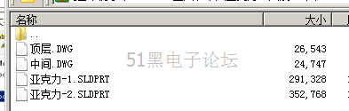

上層和中層亞克力3D圖及CAD圖

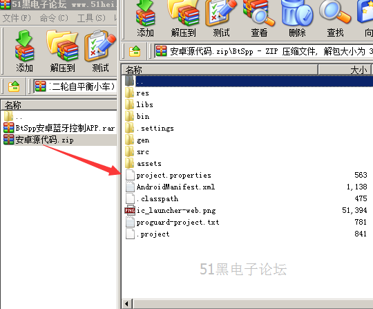

安卓藍牙遙控器APK及源碼
整體BOM表格
02 - 姿態解算MCU源代碼(STM32F103C8T6)
